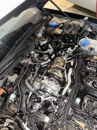

Hallo. Bin neu im 4g Forum. Undzwar: Ich habe für einen Kumpel alles an seinem 4g 3.0 BiTDi 320ps umgebaut um eine ordentliche Leistungssteigerung zu erzielen.
Hochdruckpumpe ist aus dem SQ7 V8 Diesel drin, Turbolader sind beide verstärkt und aufgespindelt mit größerem verdichter und der große lader hat auch eine große abgasseite bekommen, Upgrade ladeluftkühler von Wagner. Einer RM Motors Downpipe ohne DPF und mittelschalldämpfer. Intake und Luftfilter von pipercross. Jetzt zu meinem Problem. Der abstimmer meint dass das Getriebe spätestens bei 1000Nm den Geist aufgeben wird. Also wird jetzt bei 520ps und 900Nm begrenzt. Weiß jemand die genaue Bezeichnung von dem Getriebe und kennt ihr vielleicht sogar eine Firma die die Getriebe verstärkt? Ich glaube es ist ein ZF 8HP55. Es ist ein 8 Gang wandler. Ich bin eigentlich froh dass die Karre jetzt läuft und der Umbau erstmal geklappt hat aber es ist halt jetzt doof weil das Getriebe halt permanent an der Grenze fährt. Ich weiß Tuning ist nicht immer so beliebt und ob das alles sinn macht steht außer Frage. Ist halt ein Hobby. Dankeschön für die Antworten und ich wünsche euch einen schönen tag

Motorraum
Turbolader
Hochdruckpumpe

Alles über 800NM sind für das Serien Getriebe tödlich. Das sagen selbst die optischen Tuner. Aber es soll wohl Getriebe Instandsetzer geben die es verstärken.
Beim Wandler wie in diesem Falle wird nichts verstärkt. Da gibst nur Software. Beim DSG sieht die Sache anders aus.
