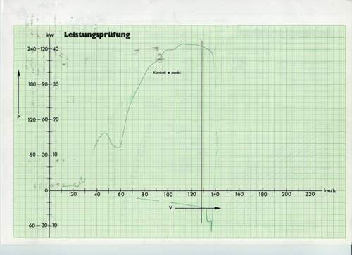

Anbei das Diagramm. Prüfstand war der Bosch von Irmscher. Seite zwei der Prüfung (also mit den Korrekturfaktoren) habe ich auch nicht. Das ist jedenfalls, was die Karre an den Rädern gestemmt hat.
Was hattest Du genau geändert? Das Diagramm sieht irgendwie komsich aus. Erstens 30kW Schleppleistung - wow 😰 - und zweitens scheint die Leistung noch gar nicht mal ihren maximalen Wert erreicht zu haben als die Messung stoppte. Bei welcher Drehzahl wurde die Leistung ermittelt? Die Leistung ist beim Bosch-Stand vermutlich nach DIN korrigiert. Hatte selber auch schon allerlei Fahrzeuge auf dem Bosch-Stand, war immer nach DIN und mit reichlich "Spatzig" gesegnet 😁 Nach EWG (das ist auch die Angabe in den Fahrzeugpapieren) wäre die Leistung geringer.

Die Leistung ist in dem Diagramm überhaupt nicht korrigiert - weder nach DIN, noch nach SAE, noch nach EWG! Wie denn auch - die Korrektur erfolgt später nur anhand des Motorleistungswerts (Summe aus Rad- und Verlustleistung). Dieser wird faktorisiert und es ergibt sich die Normleistung.
Das Diagramm zeigt Radleistung und Schleppleistung. Ich habe noch ein Diagramm von einem Sunflow aus dem Jahre 2006. Dort waren es 258PS. Der Prüfstand ist gerichtsfest (dh wurde schon mehrfach in Verfahren herangezogen und dessen Genauigkeit anhand von Motorenprüfständen verifiziert).
Änderungen am Fahrzeug wie oben beschrieben. Serie waren es knapp über 230PS, die die Karre stemmte.

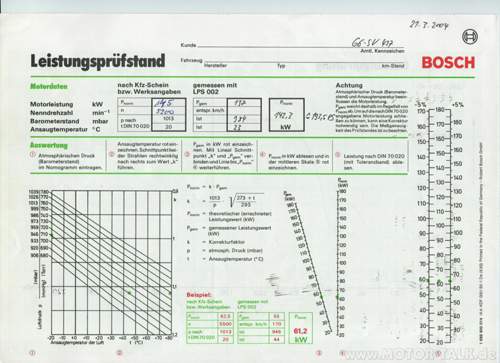

Die Schleppleistung auf dem Protokoll sind 15KW und keine 30KW. Dann sind das unkorrigiert 175 KW. Damit kann ich leben.
Wäre die Schleppleistung wirklich 30 KW, dann hätte mein C36NE einen wundersamen Leistungszuwachs. Der wurde auch auf dem Rollenprüfstand von Irmscher gemessen (Siehe Anhang).

Laut dem Diagramm von JMG sind es 30kW Schleppleistung. Zumindest dann, wenn für Schleppleistung und Radleistung die gleiche Skala gilt.
