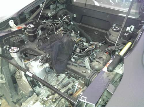

Hi All
Und hier dem Bernd sein V8 aus Braunschweig, der getunt haben möchte 😁
Ziel sind 470PS
Umgebaut wird:
1x vier Klappenabgasanlage Capristo ( Bild 1 links unten zu sehen )
1x Luftfilterkit mit größeren Drosselklappen, größeren Luftmassenmessern,
und den größt möglichen Luftfiltern
1x große BDI Reinigung
1x Softwareanpassung
Tom

Hallo Tom,
deine Lösung ist gut aber wie schon gesagt sehr sehr Kostenspielisch.

Tom,
was kostet den die die größeren Drosselklappen, größeren Luftmassenmessern,
und den größt möglichen Luftfiltern nur
