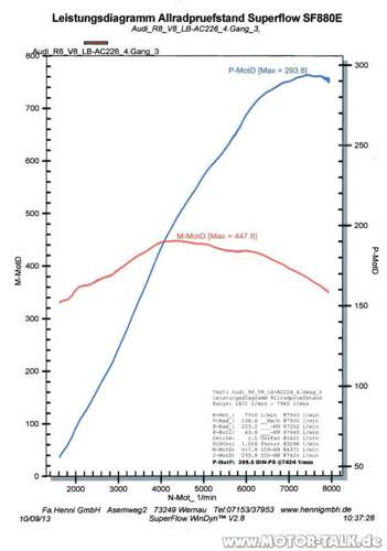

Ich habe heute mal meine Leistungsmessung vom 02.04. rausgeholt und alles mal genauer betrachtet. Nach der motorreinigung hat meiner Folgendes auf dem Prüfstand gebracht:
Motorleistung: 382,9ps @121km/h bei 7904 1/min
Radleistung: 318,7ps Rest siehe oben
Verlustleistung: 64,1ps
Drehmoment: 382Nm
Druck: 1001mBar / 12grad Celsius
Das sind die Daten vom Messprotokoll.
Kann das sein, trotz motorreinigung oder stimmt da was nicht mit meinem R?

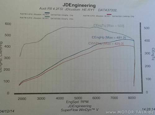

Gruß Tom
wie hast Du die Ansaugbrücke verändert dass Du sowiel Leistung "mehr" bekommen hast?
ich weiss nur dass dein R8 mit von Dir gemachten AGA fährt, das kann schon viel bringen
Er hat auch größere Drosselklappen, verbesserte Luftführung und größere Filter.
Dazu die Abstimmung usw...
Moin Moin
Die Vergrößerung innen einzelnen Schwingrohre des Saugrohre erhöht die
darin befindliche Luftmasse, die der Zylinder dann auch einsaugen kann
und in Mehrleistung umsetzt.
Das ist aber auch nur nützlich, wenn man die leistungsbegrenzenden Bauteile,
wie Drosselklappen, Luftmassenmesser und weitere Querschnittsverängungen
vergrößert.
Auf der Abgasseite muß das Entsorgen der Abgase auch optimiert werden,
so dass der Motor dann freier Ein und Ausatmen kann.
Es ist die Summe aus allen Modifikationen rund um den Grundmotor
die dann die Mehrleistung ergeben.
Es ist das klassische Motortuning, welches in den 1980/1990gern
bei Saugmotoren durchgeführt wurde und heute so nicht mehr
praktiziert wird.
Gruß Tom
