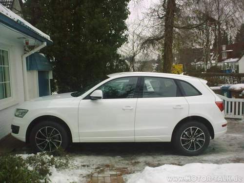

so, meine Q ist jetzt auch im Stall und steht auf schönen Winterrädern 😁
Aktuell schneit es mal wieder im Norden
Stefan
