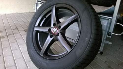

so nach langer Überlegung welche Zoll Größe ich für meine Winteralufelgen nehmen soll, habe ich mich nun endlich für 18" Felgen entschieden.
Wurden heute per DPD geliefert.
8,0 x 18" Platin P53 Winteralufelge in matt schwarz mit schwarzen Metallventilen, schwarzen Wuchtgewichten und schwarzen Schrauben.
Da der Dunlop SPWinter 3D ausverkauft war, habe ich mich dann für den Goodyear Ultra Grip SUV XL
in 255/55 R18 109 H TL EXTRA LOAD entschieden.

Hallo cazobazo,
die P 53 gibt es ja auch in gun metall matt, welche auch sehr gut aussehen.
Vielleicht ist es die bessere Wahl für eine schwarze Kuh.
Bei mir gehts mit der schwarzen Felge, weil ich eine meteorgraue Kuh habe.
Denke ich...😕
Letztendlich werde ich es auch erst sehen, wenn ich sie auf dem Wagen montiert habe.
Habe auch lange überlegt, weil es die P 53 in 3 Varianten gibt und die P 56 sogar in schwarz lackiert.
Kalli
