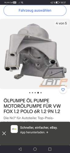

ich würde behaupten, Flächendichtmasse, jedoch glaub ich nicht, dass das ein Bar Öldruck ausmacht
Hier ein Bild von der Ölpumpe, da ist und war ganz sicher keine Dichtung dazwischen
Screenshot-20230131-183705-org-mozilla-firefox
Wenn Du es sagst dann wird es wohl so sein
