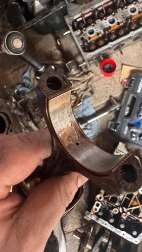

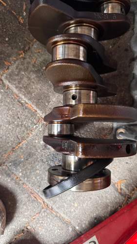

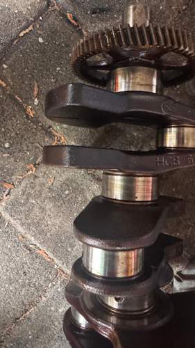

Ich bin aktuell ebenfalls dabei den CGPA Motor zu revidieren, 2,9 Ltr. Ölverbrauch auf 150km :D
Fahrzeug hat bereits 201.000km runter und ist aus 2012
Ich hab den Block komplett in deren Einzelteile zerlegt.
Achte am besten auf die Pleullagerschalen insbesondere Zylinder 2, bei mir ist die Lagerschale abgeplatzt und von der Kurbelwelle die Lagerschalen sehen alle bescheiden aus…
Ölabstreifringe sind kernschrott… die bewegen sich kein mm mehr, das auf allen 3 Zylindern :D
Pleullagerschale Zyl. 2
Kurbelwelle
Kurbelwelle

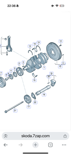

Ich habe ein Problem, dass ich die Ausgleichswelle nicht eingestellt bekomme. Ich hatte das Antriebsrad ab und anschließend bei der Montage darauf geachtet, dass die Punkte auf den Zahnrädern sich wieder gegenüber stehen. Allerdings schlägt die Kurbelwellenwange nun gegen die Ausgleichswelle. Kann ich durch Lösen der Schraube das Tilgergewicht verloren haben, siehe Foto?
