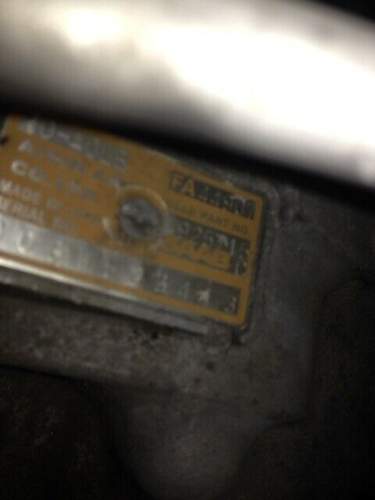

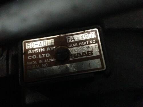

Es liegen mir zwei Fotos vom Getriebe in meinem Saab vor, siehe anbei. Genügt es, wenn neben Modell, Hersteller, 113KW/154PS, etc., das Zeichen 50-40LE erscheint bzw. würde dies hier aus einem Saab 131 PS z.B. passen:
http://www.ebay.de/.../180911379547
oder muss der Rest "FA44907" auch noch passen?
Welche Garantie wird eigentlich hierauf gegeben seitens des Teilehändlers (normalerweise, falls überhaupt...) ?
FA44907 ist die passende Getriebenummer, mit passender Übersetzung.
Diese Nummer sollte auf jeden Fall passen!
