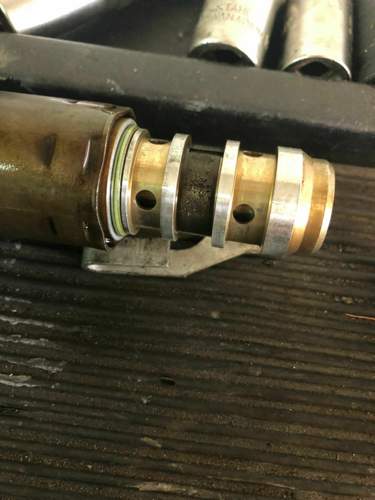

Ich habe heute alle vanose mit bremsenreiniger gereinigt .
Die Fehler sind nicht mehr aufgetaucht derzeit .
Das Motor läuft jetzt sehr ruhig und schaut derzeit gut aus.
Werde mich noch mal melden wenn sich was ändert.
Morgen Leute
??Nach einer dusche mit bremsenreiniger hatte ich zwei tage ruhe .
Doch heute nach der arbeit wieder diese fehler.
Ich fürchte das es an die exzenterwelle liegt hoffe es nicht aber schaut in der Richtung
.jpg
