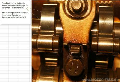

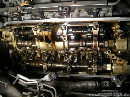

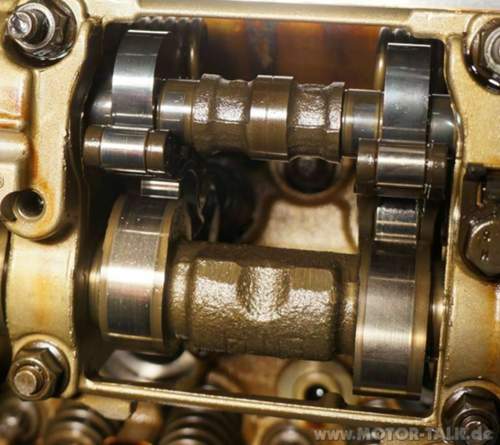

Hier sind einige Bilder.
Da fehlt nur 1 Schraube da wo die Ölleitung befestigt war (in der Nähe der Steuerkette)
Ich hoffe da sind keine Schrauben abgefallen und im Ölsumpf verschwunden !
Kann man anhand der Bilder auf einen Schaden an den Hebeln oder der Welle schließen ?
Sehe ich das richtig, dass eigentlich nur die Andrückrolle am Hebel verschleißt ?!
Bild-1
Bild-2
Mein-zylinderkopf-rechts
Naja, sieht zumindest besser aus wie bei mir, habe aber auch schon bessere gesehn, würde sagen is "medium" bei dir, hast Du denn überhaupt Probs im Winter beim Kaltstart?
Gruß Ronny
Im Winter fahre ich nicht.
Na also, wenns keine Probs gibt, warum verrückt machen dann, entweder er läuft oder läßts bleiben... ;
Prävention kostet hier ne Menge und verursacht viel Arbeit...
Gruß Ronny

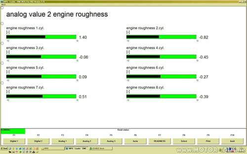

Hallo
Bei der Messung der Laufruhe stimmt was nicht. Negative Werte sind ganz normal, bei Dir sind die mit Rufzeichen versehen, außerdem wird im Balken kein Wert angezeigt ?
Bei mir hat das so ausgesehen (Bild im Anhang)
Deine Werte ansich sind eigentlich gar nicht so schlecht.
Ich habe Probleme beim Zylinder 1 (Werte bis 2,5 ; bin gerade auf der Suche).
Bild-w
Servus!
Die Fehler im Speicher haben allesamt nichts mit dem Motor zu tun und damit auch nichts mit der Laufruhe. Schon sehr komisch.
Wie dem auch sei, die Werte sind mit dem Rufzeichen versehen, daher nicht in Ordnung. Zündspulen kämen in Betracht und auch Einspritzventile.
Grüße,
BMW_Verrückter

Die Werte der Messung sind alle absolut im grünen Bereich, warum da ein Rufzeichen steht ist mir schleierhaft (ev. eine inkompatibilität der Software ?).
Ich würde mal zwei Spulen vertauschen (eine mit Rufzeichen mit einer ohne).
