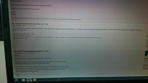

Hallo
Ich hatte auch Probleme mit meiner Leerlaufdrehzahl habe wohl einen 2.7 tdi 6 Zylinder bei mir habe ich die Drehzahl um 50 erhöht und jetzt sind meine Vibrationen weg habe lange gesucht wie man das macht
Schau mal auf das Foto da steht wie es geht

schau dir das mal in vcds an; es war damals nicht aufwendig; meine auch es war alles dokumentiert
Beim SIMOS 8.5 kann man mit VCDS über die UDS Anpassung ein Offset für die Leerlaufdrehzahl eingeben. Getestet habe ich es aber nicht. Nur damit ihr wisst, wo ihr suchen müsst.

Also meiner schnurt im Standgas bei 600 u/min. Da vibriert nix. Solltest vll. mal die Ursache suchen warum dein 2,7er vor dem verstellen vibriert hat.

Also bei mir hat eine Erhöhung um 65 Umdrehungen schon die versprochene Besserung gebracht. (3.0 TDI S-Tronic) Danke nochmal für den Hinweis bzgl. VCDS.
Moin hab auch von 600 auf 650 U/min erhöht, Leerlauf ist auch noch ruhiger geworden, das Anfahren sowie Gangwechsel vom 1. in 2. bei kaltem Motor ist auch viel harmonischer geworden. Kann aber auch mit der vorher durchgeführten AGR-Ratenreduzierung zu tun haben. Ganz neues Fahrgefühl !!!
