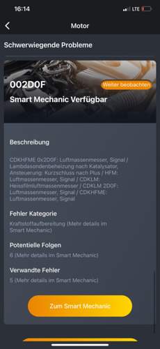

Ich glaube ich habe heute einen nennenswerten Fehler während der Fahrt bekommen das Ausschluss über die Ursache haben könnte
Ich denke mal es ist die Valvetronic oder?

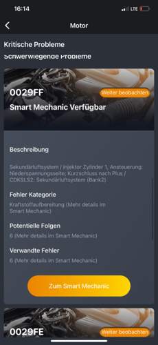

Letztes Bild
Da steht ja der Führungssensor und der Referenzsensor der Exenterwelle drin.......
Gucke mal in den Stecker vom Exenterwellensensor, ist da Öl erklärt das die beiden Fehler, ist da alles trocken, hat wohl der Exenterwellensensor ne Macke.
Das ein kleiner Öltropfen reicht um den Sensor lahmzulegen wundert mich wirklich…

Das Ruckeln im Stand hört schlagartig auf wenn das Auto keine Leistung mehr hat. Starte ich das Auto neu ist die Leistung wieder voll da aber auch das Ruckeln. Heute auf dem Weg zur Arbeit hat mich die Motorkontrolleuchte begrüßt und neben den üblichen Fehlern die ich vorher erwähnt habe kam heute ein neuer hinzu:
002A63
VVT-Stellgliedüberwachung
Morgen früh geht es ans Werk mal schauen ob die Symptome danach weg sind. @Stormy78 könnte der Fehler oben auf den Stellmotor hinweisen?
Ich denke das die Symptome eher auf eine ungleichmäßig verschlissene Exenterwelle hinweisen.......
Wenn er die Leistung weg nimmt und rund läuft, schaltet er von Valvtronik auf Drosselklappe um 😉
