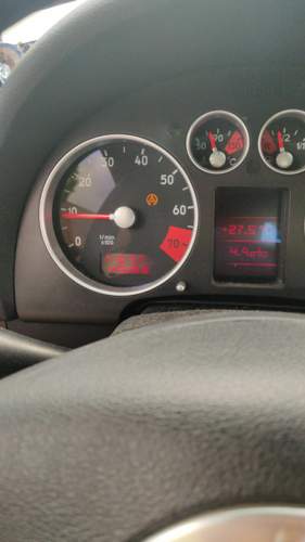

Habe das Problem das epc und asr Leuchten und er im Leerlauf Drehzahl Schwankung hat und überhaupt nicht auf Gas geben etc reagiert
Hat jemand eine Idee

So gestartet aber immer noch gleies Problem
Das ist normal..da lernt sich die Drosselklappe an ..
Ja aber das surren und brummen hat nicht aufgehört
Also alles doppelt versucht läuft immer noch Drehzahl hoch und runter und null Reaktion auf Gas
