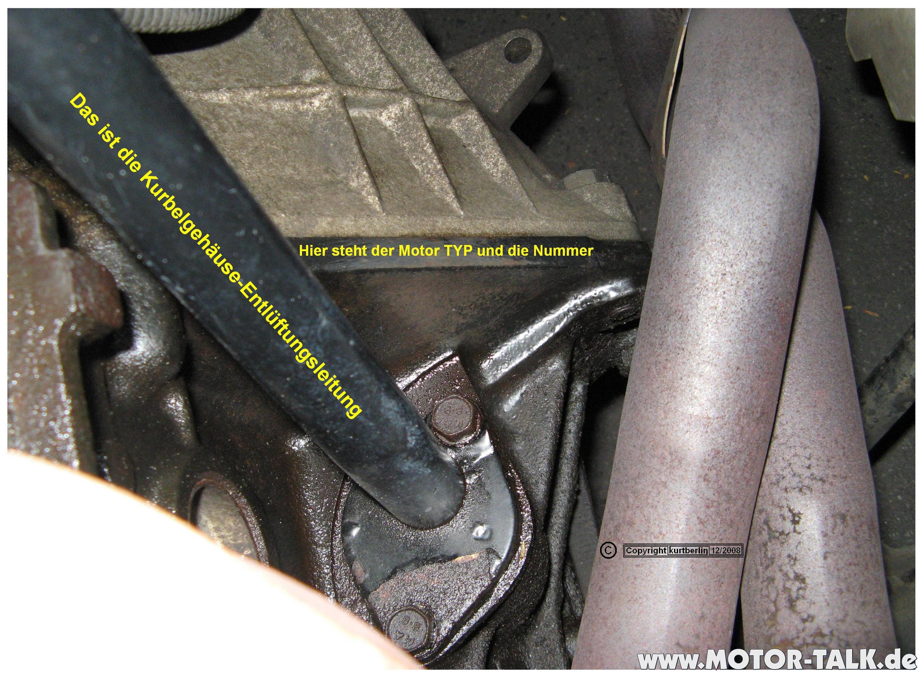

Hallo Kurt,
meinst Du mit "Belüftungssystem mit dem Stahlrohr" dieses Rohr?
Ja, genau das Rohr, es ist der wohl verkeimteste Ort, den ich je in diesen Motoren gesehen habe.
Da sind mir in ca.1Jahr schon so ca 10 Stück untergekommen die auf 20cm total Dichtgesottet waren!
Eigentlich könnte man fast sagen, die Wurzel des ständigen Übels. (obwohl die eigentliche Ursache ja eine andere ist)

Na dieses Stahlrohr hier.
Sorry, hab ganz verpeilt die Beiträge über mir durchzulesen. Nein, das habe ich noch nicht gereinigt, hab jetzt aber auch keine Ahnung, wie ich da drankommen soll.
Schon der Einbau des Ölabscheiders war mir eigentlich zu fummelig, da die beiden "Knubbel" der Schlauchschellen auf der Rückseite der Entlüftungsleitung, so dass ich da fast nicht rangekommen bin 🙄

Auf meinem oben geposteten Bild mit dem rot eingefärbten Rohr kannst Du die Position der AGR sehen. Es ist auf dem genannten Bild das Teil rechts neben dem Motorblock mit dem U-förmigen Bügel dran.
Aber wenn man von vorne in den Motorraum reinschaut, sitzt es genau hinter dem Motor.
