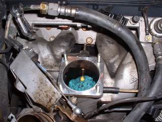

Hier nochmal ein Bild der Hohlschraube (da steckt die gelbköpfige Nadel drin).
Hohlschraube

Wen Du mit schöner Regelmäßigkeit so verbastelte Kisten vor der Tür stehen hättest wie ich,
würdest Du es auch so machen anstatt den Stutzen auszubauen und einen originalen wieder zu montieren.
Da wird nicht auf die Bohrerstärke geachtet, oder weil es verkantet doch größer aufgebohrt.
Die Krönung war eine 5mm Bohrung, mit der Bemerkung "hatte nur den"
Selbst der hat hinterher wieder geschnurrt wie eine Katze.
Einbau dieses Patent´s 3 Min. (Mit der Möglichkeit die Drehzahl im gewissen Rahmen anzupassen)
Ausbau und Einbau des Schlauchstutzen mindestens eine halbe bis eine Stunde.........

Was ich aber Deinen Ausführungen entnehmen kann, ist, dass die Hohlschraube wohl Fleisch genug hat, wenn man mit einem 5mm-Bohrer durchbohren kann, ohne dass später dann Wasser eindringt!
Ja, bis jetzt war noch keine "Wasser im Motor" Meldung von mir vernommen worden.
Habe aber so ein Teil auch noch nie auseinandergesägt! um mal genauer zu schauen.
Kannst Du ja mal machen! Oder?
Nö, weshalb denn? Meine tut und wird noch benötigt! Aber wenn Dir mal eine mit Schrägbohrung unterkommt, wäre das bestimmt interessant mal von innen zu sehen. ;-)
Aber was ich bis heute noch nicht weiß, ist, ob es nun Hohlschrauben mit größerem Innendurchmesser beim FOH gibt!
