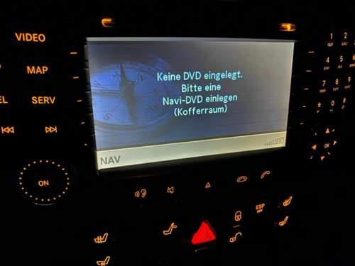

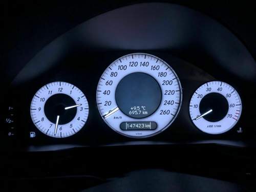

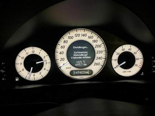

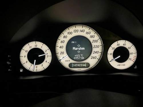

Leere Menüseite im KI, ist das normal?
Hallo Freunde
Ich habe einen W211 230 Mopf bj. 2008
Und zwar meine Frage ist wenn ich im KI die Hauptmenü Seiten durchblätter habe ich dazwischen immer eine leere Seite. Ist das normal ?
Mit freundlichen Grüßen

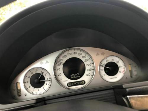

@CHIP07 schrieb am 26. Sept. 2020 um 20:53:13 Uhr:
Ich hab kein Cd Wechsler
Das Fehlende Menü hat auch gar nichts mit dem nicht vorhandenen CD/DVD Wechsler zu tun!
Den das "Audio" Menü geht doch, wie man eindeutig in den Bildern von TE sieht!
Wenn das "Leere" Display nach dem Audio Menü erscheint ist es das Navi Menü was fehlt...

Genau , und das ist einfach leer bei mir wie auf den Bildern zu sehen.
Weil so wie ich das kenne zeigt der wenigstens die Himmelsrichtungen an auch ohne cd wie oben auf den Bildern zu sehen ist bei icebear
@CHIP07 schrieb am 27. September 2020 um 02:30:24 Uhr:
Die Kompassfunktion funktioniert nur wenn das Navi im KI auf vorhanden kodiert ist. Sonst ist das Menü leer wie es bei dir ist.
@CHIP07 schrieb am 27. September 2020 um 10:55:01 Uhr:
Aber wie kann das sein , es ist ja alles von Werk aus verbaut gewesen ?
So wie jemand mit (s)einer SD etwas aktivieren kann kann man es auch deaktivieren. Sei es aus Unwissenheit oder gewollt. Ich kann es dir nicht sagen, ich war noch nie an deinem Auto, aber das wäre das erste was ich nachsehen würde wenn du hier wärst. Frag den Vorbesitzer mal.
Hey das Problem ist gelöst :-)
Ich bedanke mich herzlich bei euch allen für die zahlreichen Beiträge und Anstrengungen.
LÖSUNG :
Habe eine neue bzw. Von 2018/2019 Navi CD benutzt und nach ca. 3-4 Minuten hatte er alles geladen und es wurde wie es soll im KI und Audio 50 APS NTG1 angezeigt.
Vielen Dank nochmal Freunde.
