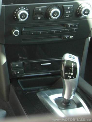

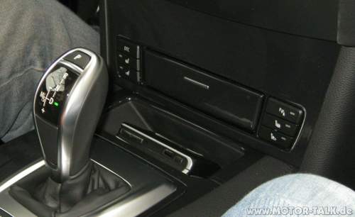

Könnte bitte jemand noch ein Bild der Mittelkonsole eines LCI-Fahrzeugs mit Aktiver Sitzbelüftung posten?
Zu den Preisen: Ausgehend von meinem Fahrzeug (LCI, Dekor schwarz hochglänzend und Leder Dakota schwarz) fallen die in der pdf-Datei zusammengetragenen Kosten (ohne Arbeitslohn, falls Kabelbaum passt) an. In der rechten Spalte habe ich die Teile ausgelassen, bei denen laut ETK keine Unterscheidung zwischen "Aktive Sitzbelüftung Ja/Nein" unterschieden wird. In beiden Spalten fehlt der Sitzkabelbaum (auch keine Unterscheidung Sitzbelüftung Ja/Nein). Demnach sind die Teile, die derzeit bei Sitzen ohne Belüftung verbaut sind weiterhin verwendbar. Falls ich etwas vergessen habe, korrigiert mich bitte.
Meine Überlegung:
Wie empfehlenswert (Qualität, gleiche Farbe, ...) ist es, nicht die erforderlichen Nasca-Lederbezüge mit Lochung zu kaufen (die machen 90% der Kosten aus) sondern zu einer Autosattlerei zu gehen und die vorhandenen Dakota-Bezüge zu lochen oder durch neues gelochtes Leder vom Sattler zu ersetzen?
Reicht Dir das ?

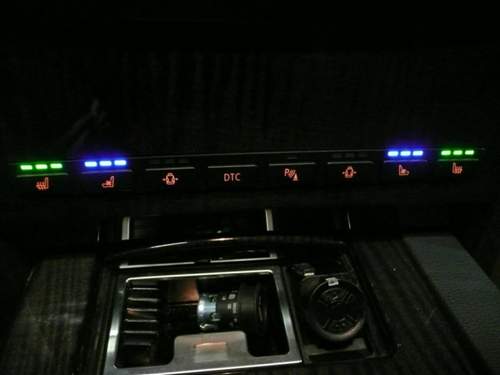

Danke dir! Wenn ich das mit meinem (siehe Bild) vergleiche, dann wird keine zusätzliche Blende nötig sein, da die Tasten etwas kleiner sind. Das spart dann ca. 35 Euro brutto.
Kein Problem.
Wobei es bei mir so ist, dass meine Knöpfe nur eine LED haben und die Stärke der Lüftung oder Heizung im Display angzeigt wird. Du hast da 3 LEDs an deiner Sitzheizung. Entweder sind die Knöpfe dann einfach zu klein für 3 LEDs oder da muss noch mehr geändert werden. Ich habe bei mir schon das Festplatten-Navi drin.
