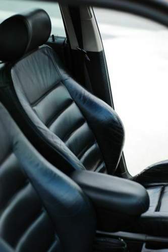

so hab mir jetzt ein programm besorgt mitdem ich die bilder komprimieren kann.
anbei sind jetzt die s-line ledersitze aus dem a4 baujahr ´98
Dsc-6415
Dsc-6417
Dsc-6419
ned schlecht.
ist das andere zeugs auch aus leder?
welches andere zeug??? alles leder! hab noch welche der türverkleidungen magst du die sehen, ist aber nix besonderes, halt original. außer doorboards und die el fensterheber mit den spiegeln die ich mir nachgerüstet habe
