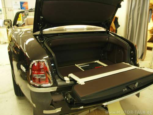

Ehrlich ist Ehrlich, nicht nur Audi, Mercedes sondern auch BMW!!!!
Beide Importeure von Mercedes und BMW haben denselben Lizens-Sattler in die Niederlande, wegen:
1) schlechte Erfahrungen Ab Werk und lassen danach (in die Niederlande) alles wirklich mit Voll-Leder ausstatten.
2) der Importeur und die Haendler dies schon vorher unterbinden/loessen moechten. Keine diskussion mit den Kunden. Manchmal nachher, wird immer auf Kulanze-basis wieder in Ordnung gebracht
Das dieser Sattler gute Arbeit liefert, zeigen dieser Bilder.
Im Container, ganz heimlich, aus England
P4234816
P4234811
P4234815
