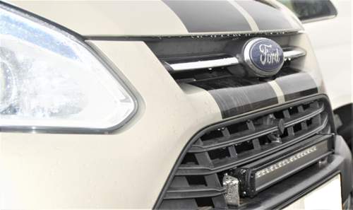

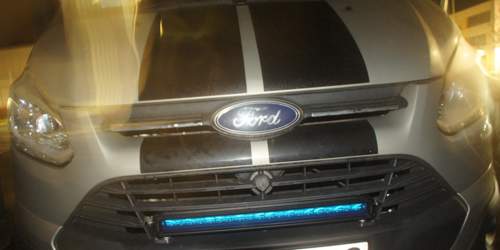

Der TE wollte ja noch mal die Fotos, weil er sie vermutlich nicht mehr bei mir gefunden hat.

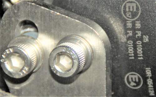

@ MZ-ES-Freak: Seltsam; tatsächlich sind keine Angaben über den Referenzwert mehr bei Osram oder den einzelnen Händlern zu sehen. Als ich vor 2 Jahren gekauft habe, war das noch völlig anders, denn die Werte sind höchst unterschiedlich. Ich wusste vorab genau was ich max. verbauen durfte (siehe letztes Foto), um nicht die 100 zu überschreiten. Grundsätzlich haben heutige Autos mind. den Ref. von 12,5 pro Lampe. H4 ist meist bei 12,5 oder 17,5. H7 hat ähnliche Werte. Nur die Xenon haben oft Werte von 30-40 und da kann man nicht mehr viel "auffüllen"
Um die Konfusion bei Moers75 aufzuheben: Da ist ausdrücklich Nahlicht erwähnt, weil das CB-Fernlicht im Gegensatz zum SP eine breitere seitliche Ausleuchtung hat:
LEDriving LIGHTBAR FX500-CB SM, LED Light Bar, Combo, 5500 lm, Lichtstrahl bis zu 440 m, LED Zusatzscheinwerfer für Nah- und Fernlicht, LED Arbeitsscheinwerfer, ECE Zulassung, Einzelmontage möglich
Lightbar
Lightbar-2
Lightbar-3
+2
@FTCK
Vielen Dank für die Bilder - tatsächlich habe ich die nicht gefunden. sieht wirklich gut aus...
Und hast Du die Befestigungswinkel direkt mit dem Kunststoff verschraubt (Maschinenschrauben und von der anderen Seite gekontert) oder ist unter dem Kunststoff bei Dir dort ein Träger oder ein ähnliches, massives Bauteil, womit die Montagewinkel der Lightbar verschraubt sind?
Schrauben mit Muttern und Scheibchen liegen bei. Normalerweise werden die Halterungen nach außen angebracht. Aus Platzgründen ging das hier nicht. Für Montage unter der Bar mussten die Schrauben gekürzt werden und dann Fummelei die Muttern drauf zu kriegen. Direkt auf Stoßfänger verbaut. Zufällig war aber an diesen Stellen unvermutet eine Verdickung. Gut gegen Vibrationen, aber beim ersten Versuch hatte ich Schrauben zu kurz abgeschnitten und musste neue besorgen.

@FTCK schrieb am 10. Oktober 2022 um 15:55:25 Uhr:
Der Refernezwert steht in der Einbauanleitung. Ich meine die waren nicht höher als 12.5 für LED Zusatzscheinwerfer recht niedrig, hatte auch schon welche mit 50 gesehen.
Wenn Du meine Fotos aufmerksam anschaust, wirst Du 2x die 25 entdecken, also dürfen die werksseitigen auch nur jeweils max. 25 haben, um nicht den Wert von 100 zu überschreiten.
