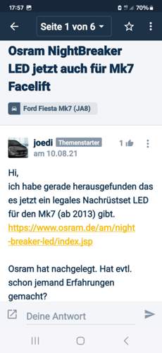

Led zum nachrüsten für MK 4 mit H7.
Ford Focus Mk4
Laut der Liste im Fiesta MK 7 Forum passen die neuen Lampen von Philips auch mit Genehmigung in den Focus?
https://amzn.eu/d/eHwApvX

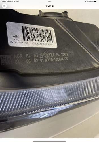

Ich habe, durch Recherche, festgestellt, dass alle originalen Ford H7 Scheinwerfer (egal ob mit oder ohne Updates) stets die selbe E-Zulassungsnummer haben.
Die ist aber von außen höchstwahrscheinlich nicht ersichtlich.
Sie steht auf dem innenliegenden schwarzen Gehäuse. Siehe Foto.
Es gibt auch MX7B-13E014-CC Scheinwerfer, von denen man irrtümlich denkt, es seien H7 Scheinwerfer.
Dabei gibt es von Ford für den Mk4 auch Scheinwerfer, die von außen wie H7 aussehen, in Wirklichkeit aber eine LED Leuchtmittel drinnen haben. Solche habe ich in meinem Mk4.
Das Fernlicht ist aber H4
Mk4 mit H7
Mk4 mit LED
