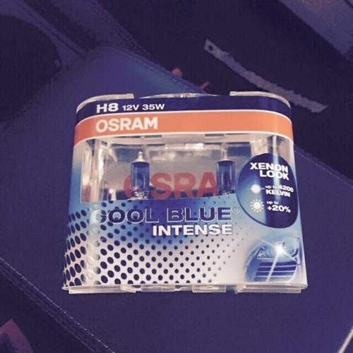

Ich habe Originale gegen diese (Bild)getauscht
Hallo
Habe diese hier drin,genau so weiß wie Xenon.
Gruß Kalle
hmm.. das sind H8 bzw. H11 Lampen, passen die denn beim Facelift? und Worin unterscheiden die sich?
Gruß,
Stefan
Also im VFL müssen H11 in die Nebelscheinwerfer rein. Denke das ist beim FL genauso. Ansonsten schau einfach ins Handbuch.

Vorfacelift hat Sockel H11 mit 55W
Facelift hat Sockel H8 mit 35W

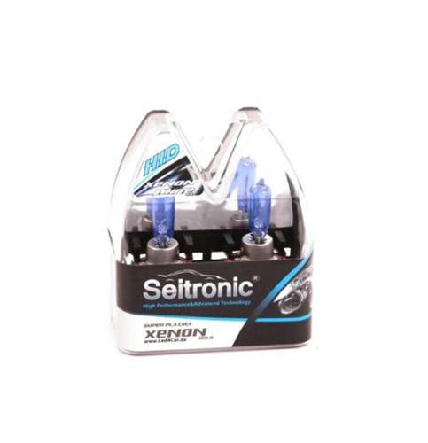

Hab in meinem FL S-Line QP diese welchen verbaut, sind günstig, haben ein kaltes Weiß dass perfekt zum Tfl passt und zugelassen sind sie auch, und das, obwohl die Ausleuchtung sich echt sehen lassen kann
@Panameraner schrieb am 6. Oktober 2015 um 23:59:06 Uhr:
Jetzt muss ich doch mal nachfragen. Wir reden immer noch über die Nebler?
Nach meiner Info sind da im VFL H11 und im FL H8 drin. Die auf dem Foto sind aber keine von beiden :-)
Brenner sieht wie H9 aus, vom Sockel sehe ich zu wenig.
Grüße, Jürgen

Ist doch völlig egal, jede Glühbirne gibt es mit jedem Sockel...
Nein, definitiv nicht :-)
Jeder Lampentyp ist in der ECE R37 genau definiert. Z.B. darf in einen H8-Scheinwerfer auch nur eine H8-Lampe. Deswegen haben die ja alle unterschiedliche oder unterschiedlich codierte Sockel.
Etwas anderes reinzubauen ist genauso verboten wie nicht zugelassene Teile zu verwenden.

Etwas anderes hat BeetleCruiser auch nicht behauptet:
Er hat nicht gesagt, dass du eine H8 in einen H9 Aufnahme stecken sollst, sondern dass es die H8 Lampe eben auch vom selben Hersteller als H9 gibt (bspw.).
