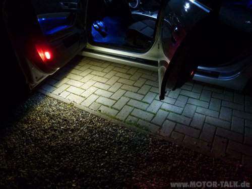

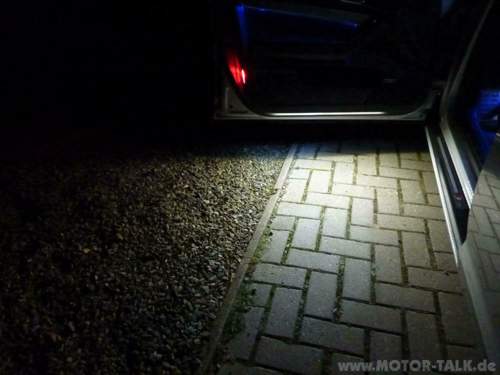

da ich noch eine flexible LED-Leiste liegen hatte, habe ich diese heute kurzerhand als Verstärkung der Ausstiegsbeleuchtung an der Fahrertür verbaut. Generell habe ich als Ausstiegsbeleuchtungen die 6er Glassockel LED von hypercolor.
Gruß DVE
P1040876
P1040877
P1040878

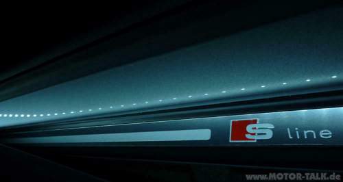

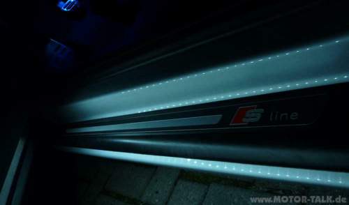

Als netter Nebeneffekt spiegeln sich die LED's beim öffnen der Tür im Lack bzw. der S-Line Leiste wider.
Kommt leider auf den Bildern nicht so ganz rüber ...
Gruß DVE

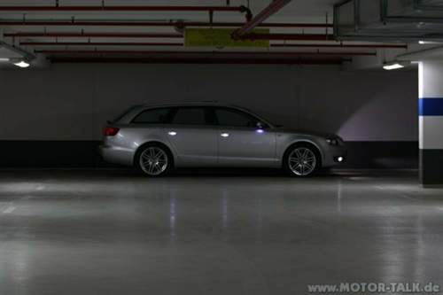

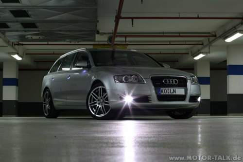

Nachtrag: Hier die versprochenen Fotos. Weitere werde ich noch in meinem Blog posten...
Img-7226
Img-7324

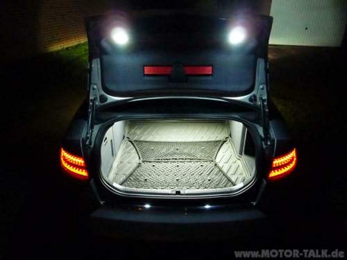

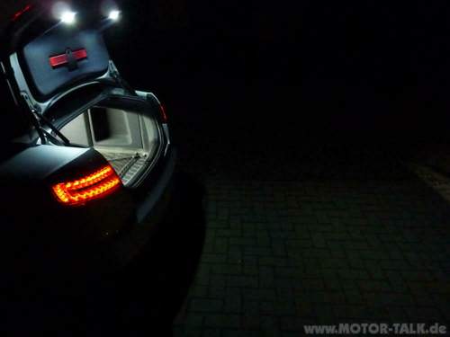

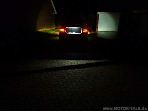

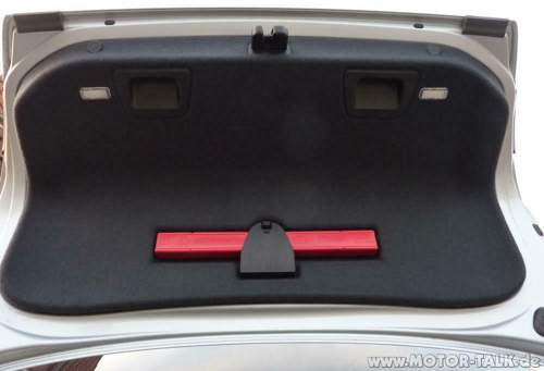

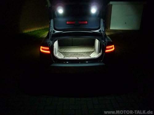

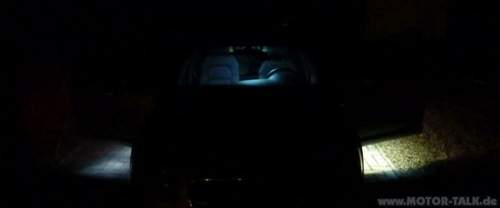

der Heckbereich bei offener Klappe ist von der Ausleuchtung her nicht optimal. Für die Limo ist ab Werk leider kein Licht in der Heckklappe vorgesehen. Deswegen aber 'nen Avant kaufen - nö :cool::D
Also selber ran und 2 originale Ausstiegsleuchten, bestückt mit je einer 8er Soffitte von hypercolor, verbaut.
Gruß DVE
P1050206
P1050207
P1050208

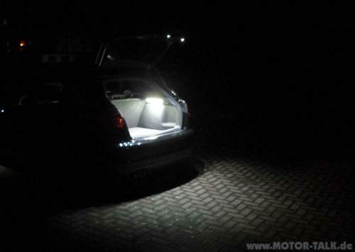

Noch ein Bild wie es am Tag ausschaut. Das Licht geht generell nach ca. 10min aus ...
Gruß DVE
P1050211
