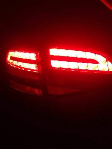

Hallo an alle,
da ich bis heute für meinen speziellen Fall noch keine Lösung in diversen Foren gefunden habe, wende ich mich mit meinem Problem an euch.
Ich fahre eine A4 8K Limousine BJ 2009, problemrelevant habe ich technische Vollausstattung (Farb-FIS, MMI 2G, beispielsweise aber keine Rückfahrkamera oder magnetic ride).
Zwecks Umbau habe ich mich an für sich ausführlich über die zahlreichen Forenbeiträge informiert. Anschließend habe ich mir die LED-Rückleuchten eines Audi S4 besorgt, ebenso die in diese neuen LED-Leuchten passenden Kabelstecker (2x flach für innen, 2x ähnlich wie die alten für außen). Die alten vom Fahrzeugkommenden Kabelstecker habe ich durch die neuen ersetzt und nach Plan umgepinnt. Im Forum stellte mal jemand die Pinbelegung online nachdem er den kompletten Nachrüstsatz inklusive der Kabeladapter gekauft hatte. Anschließend bin ich zu Audi und hab mittels allseits bekannten SVM Code 050 060 mein Fahrzeug updaten/codieren lassen.
Seitdem funktionieren die Rückleuchten einwandfrei, allerdings zeigt mir das FIS nach einschalten der Zündung immer an, dass das "Bremslicht/Rücklicht links defekt" und "Bremslicht/Rücklicht rechts defekt" ist.
Wo kann also der Fehler liegen? Hat irgendjemand die Original Audi- bzw. Kufatec-Adapter verbaut und kann bestätigen, dass dort ein Widerstand (dann hätte ich das in meiner Planung nicht berücksichtigt) bzw. kein Widerstand verbaut ist? Hat jemand vielleicht sogar exakt das gleiche Problem und dieses schon gelöst?
Viele Grüße,
Stefan

Alle Stecker auf der Fahrerseite nochmal kontrolliert, ob beim Zusammenstecken evtl. irgendwelche Pins umgebogen sind oder dergleichen?
Ich habe gestern schon geschaut und ich bekomme beim inneren stecker auf der fahrerseite bei einem pin keine spannung wenn die bremse betätigt wird
Rechts schon

ich denke aber eher das du ein verkabelungs problem hast ; wenn die bremse gar nicht geht
Bremse geht nur die innere nicht
Auf pin 2 habe ich keine Spannung

Noch ein bild von außen.
Und genau so sind die kabel eingepinnt .
Alt. Neu
1. auf. 1
2. auf. 3
3. auf. 4
4. auf. 5
Grün auf. 2
tausch mal die äusseren leuchtn und schau ob der fehler mitwandert
Hab ich jetzt gemacht die äußeren leuchten jetzt nicht dafür leuchtet bei den inneren das innere bremslicht mit dem standlicht mit
das war auch zur prüfung ob die led defekt ist
Ok nein die funktionieren
Der fehler ist definitiv das ich auf pin 2 der inneren leucht auf der linken seite keine Spannung bekomme .
