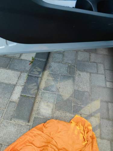

Juhu. Muss das Thema mal aufgreifen. Ich habe meine heute nachgerüstet. Obwohl sie richtig drinsitzen, strahlt ein Teil den Türrahmen an. Somit wird etwas weggeschnitten. Jmd ne Lösung?
Fehler gefunden. Also hat sich erledigt

... der da gewesen wäre? 😕
Verkehrt herum, oder?

Würde mich auch interessieren da ich das selbe Problem habe!?
@gde2011 schrieb am 16. März 2022 um 20:37:50 Uhr:
Haben sie bei mir auch gedreht hat aber nur minimal geholfen!
Ja genau. Links kommt nach rechts und rechts nach links. Da ist eine kleine Kante dran. Hatte ich mir leider nicht weiter angeguckt, sondern so eingebaut, wie es in der Anleitung stand. Das war kurioserweise verkehrt rum
