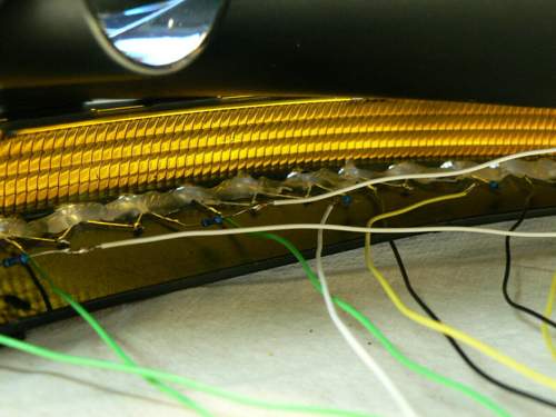

Eigentlich gibts da keine große Anleitung nach der arbeiten musst. Ich habe es in folgender Reihenfolge gemacht:
- gebrauchte Scheinwerfer in der Bucht gekauft
- LED´s ebenfalls in der Bucht gekauft (3mm) + Widerstände
- danach musst du dir überlegen wieviele LED´s du in einem
Scheinwerfer verbauen möchtest
- danach zuerst die Blinkergläser rausnehmen uns so weit kürzen das
die im unteren Teil des Scheinwerfers nur noch aufliegen (du brauchst
nämlich den Platz für die LED´s)
- dann kannst du die gewünschte Anzahl der Löcher bohren
- danach LED´s einsetzen und verkleben
- und dann nur noch verlöten und anklemmen
FERDISCH!
Stell es dir aber nicht ganz so einfach vor. Ich bin an meinem jetzt auch schon seit 4 Wochen dran und hoffe das dass Ganze bald ein Ende hat! Viel Spaß
ja das ist ganz schön aufwendig.
Sieh dir die Pics an wie es von hinten aussieht und zusätzlich noch die Anschlüsse.
gruß TTreblo
Bilder vergessen
