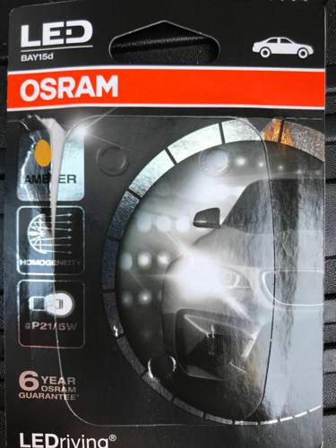

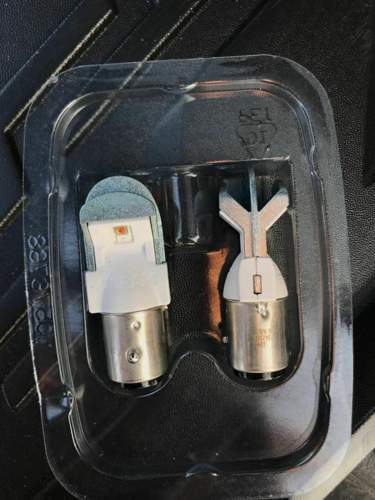

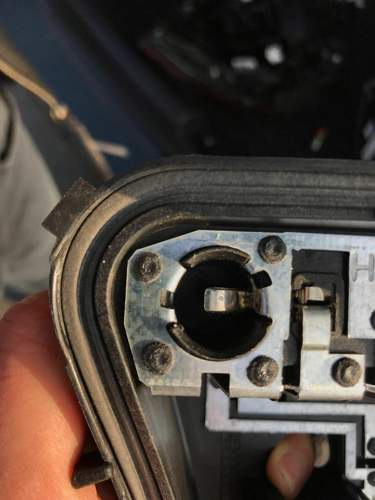

Moin zusammen,
Ich habe mich auch mal an die Nachrüstung der fehlenden LEDs gemacht. Rückfahrlicht und Nebler waren kein Problem, jedoch die Blinker. Diese kleinen Nippel die die Birne in der Aufnahme halten, sind im Vergleich zu den Rückfahrleuchten, leicht versetzt und nicht parallel zu einander. (Siehe Bilder)
Ich habe es dann, so ungeduldig wie ich bin, etwas mit Kraft versucht weil ich eigentlich der Meinung war die richtigen Blinker von osram gekauft zu haben. Dabei sind die nippel an der Birne abgeschliffen und somit sind die nun unbrauchbar.
Was habe ich falsch gemacht oder sind die LED Blinker einfach falsch?
Danke für konstruktive Tipps!

Sind die falschen Lampen für die Blinker.
Du brauchst PY21W, sind die BAU15S von Osram
Gelöscht..
Finde leider keine passenden im Netz, naja werde weiter Ausschau halten. Danke für die Hilfe!
Nein, müssen zwingend die PY21W sein. Wegen den versetzten Kontakten.
P21W ist Standard Rücklicht, aber eben nicht für Blinker passend.
Schau dich mal bei Amazon.uk um, da habe ich meine her.
Auf dem deutschen Markt gibt es die so gut wie gar nicht zu finden...

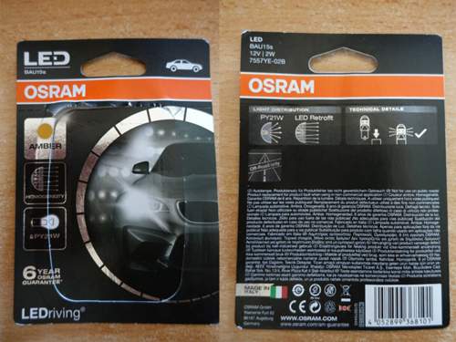

@Mirko.F schrieb am 31. März 2019 um 14:46:23 Uhr:
Stimmt, hast Recht. Hatte nicht auf den Sockel auf Dimis Bild geachtet. Unten ein Bild von der korrekten Verpackung, so wie ich sie auch verbaut habe.
Und hier der Link zu den amazon.co.uk
https://www.amazon.co.uk/.../
BAU15s
Sind bestellt :D Danke @pEAkfrEAk @Mirko.F
