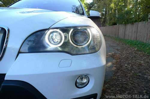

Hallo ich möchte meine Standlichter in den Ringen die Birnen gegen hellere also LED austauschen.
Welche soll ich am Besten nehmen?
Ok, dann werde ich mich mal dieser Sache annehmen, da ich ewig lange hier versucht habe, eine optimale Lösung zu finden.
Ich habe mir die LED Brenner der Firma Benzinfabrik zukommen lassen, nachdem ich sehr gute Erfahrungen mit den Kennzeichenbeleuchtungen aus diesem Hause gemacht habe, sehr passgenau, und im Ergebnis absolut zufriedenstellend! Siehe gesonderter Thread hierzu!
Also, eingebaut, und ein breites Grinsen hat sich auf mein Gesicht gezeichnet, denn das Resultat war hervorragend (annähernd LCI, aber eben nur annähernd, nicht genau so hell).
Ergo, weitergesucht..., fast vier Wochen, immer mit neuen Suchwörtern im www... 🙂
Und siehe da, ich bin fündig geworden, es gibt von der Bauweise noch ausgefeiltere Bauteile wie die der Benzinfabrik, nämlich solche, die sich innerhalb des Scheinwerfers wie ein "V" spreizen, um sich noch näher an den Eingangskanal der Lichtleitstäbe anlegen, dadurch kein Streuverlust entstehen soll.
Soweit, so gut.
Klingt einleuchtend für mich, also diese (genannt V2 für Version 2) bestellt (bei arcs-tuning), denn tel. nachgefragt, diese haben die gleichen technischen Werte, also 3 Watt, 7-8000 k wie die der Benzinfabrik, also kann es sich ja nur verbessern...
Ungeduldig gewartet, und als Postbote da, ab in die Garage, eingebaut, und das Ergebnis:
ha, spannend was?!?!? 😉
Ich konnte es fast nicht glauben!!!!!!
Absolut das gleiche Ergebnis????🙁
Naja, nun bekommt ein Guter Kumpel Micha 😛 die V2, der übrigens die mtec verbaut hat, und auch gleich gemerkt hat, dass die Benzinfabrik ein super Ergebnis liefern...😛
Übrigens: kleiner Exkurs in dieser Sache.
Ich war beim Freundlichen, weil mich mal im Detail interessiert hat, wie die das beim neuen LCI gelöst haben. Und jetzt kommt eine Story, die ehrlich gesagt, bei mir etwas große "Fragezeichen" in meinen Kopf gezeichnet haben, und sich seit dem nicht so richtig gelöst haben.
Folgendes:
Bin hin, und habe mir zunächst auf dem Bildschirm eine Detailaufnahme im Pc des neuen Scheinwerfers zeigen lassen.
Siehe da, der sieht äußerlich (Hinteransicht aus Motorraum) genauso aus, wie der "alte" also meiner. Die Innereien sind auch hier nicht zu sehen. Aber was viel mehr verwundert ?
Die haben für die Leuchtstabausleuchtung auch eine H8 !!, JA IHR LIEST RICHTIG EINE H8 Lampe verwendet !!! Hat zwar ne andere Bestellnummer bekommen, aber nach wie vor eine H8! (gleiche Werte 12Volt, 35 Watt). Die hab ich mir ausgeliehen, obwohl das eher die Verwunderung war, denn wie schon vermutet, bei mir leuchtet die genauso "Eigelb", wie vorher, im LCI eben viel heller, und WEIß!!
Jetzt haben wir gegrübelt, was haben die wohl geändert???
Ich dachte immer, die haben auf LED umgestellt, oder gar Licht vom XENON Brenner irgendwie abgezweigt (obwohl auch unlogisch, denn bei Standlicht, oder besser auf Stufe eins ist der Brenner ja nicht an).
Nächster Denkansatz war dann, dass die die Lichtleitsysteme selbst in der Färbung geändert haben, das geht aber auch nicht, denn sonst würden sie ja jetzt mit meinen Benzinfabrik LED´s auch nicht weiß leuchten??
Ihr seht, recht interessant, was da anders sein könnte?? Evtl. spiegeln die das Licht anders, oder steuern v. der H8 Lampe anders die Leuchtstäbe an...???
Wenn man von außen auf den Scheinwerfer schaut, kann man beim neuen LCI jedenfalls die H8 Lampe nicht mehr sehen wie beim alten, also alles versteckt (ich hab jedenfalls im leicht Dunkeln keine Lampe erkennen können)
So, vielleicht wird uns der Weihnachtsmann aufklären 🙄

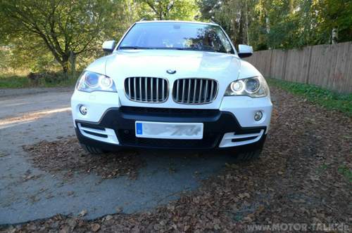

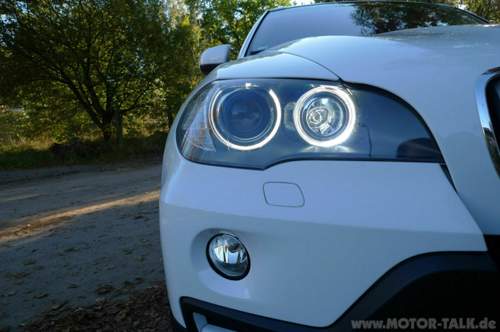

Anbei findet ihr noch den Vergleich der Benzinfabrik, und der V2...(Bild 1)
Auf welcher Seite welche verbaut ist, überlasse ich eurem Auge 😁😁😁
Und natürlich Bild 3, direkter Vergleich, Serie, Benzinfabrik 😁😁
Bild 4 ist eines "in freier Wildbahn" etwas witzig...😉
Lg Gruß Ralf
