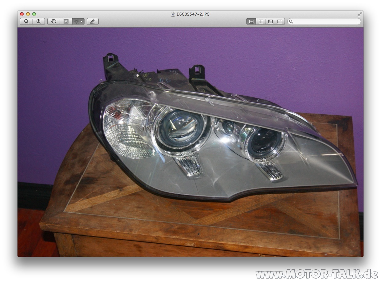

Bin hin, und habe mir zunächst auf dem Bildschirm eine Detailaufnahme im Pc des neuen Scheinwerfers zeigen lassen.
Siehe da, der sieht äußerlich (Hinteransicht aus Motorraum) genauso aus, wie der "alte" also meiner. Die Innereien sind auch hier nicht zu sehen. Aber was viel mehr verwundert ?
Die haben für die Leuchtstabausleuchtung auch eine H8 !!, JA IHR LIEST RICHTIG EINE H8 Lampe verwendet !!! Hat zwar ne andere Bestellnummer bekommen, aber nach wie vor eine H8! (gleiche Werte 12Volt, 35 Watt). Die hab ich mir ausgeliehen, obwohl das eher die Verwunderung war, denn wie schon vermutet, bei mir leuchtet die genauso "Eigelb", wie vorher, im LCI eben viel heller, und WEIß!!
Jetzt haben wir gegrübelt, was haben die wohl geändert???
Ich dachte immer, die haben auf LED umgestellt, oder gar Licht vom XENON Brenner irgendwie abgezweigt (obwohl auch unlogisch, denn bei Standlicht, oder besser auf Stufe eins ist der Brenner ja nicht an).
Nächster Denkansatz war dann, dass die die Lichtleitsysteme selbst in der Färbung geändert haben, das geht aber auch nicht, denn sonst würden sie ja jetzt mit meinen Benzinfabrik LED´s auch nicht weiß leuchten??
Ihr seht, recht interessant, was da anders sein könnte?? Evtl. spiegeln die das Licht anders, oder steuern v. der H8 Lampe anders die Leuchtstäbe an...???
Wenn man von außen auf den Scheinwerfer schaut, kann man beim neuen LCI jedenfalls die H8 Lampe nicht mehr sehen wie beim alten, also alles versteckt (ich hab jedenfalls im leicht Dunkeln keine Lampe erkennen können)

schau dir mal einen LCI Scheinwerfer an:
http://data.motor-talk.de/.../...dlights-front-6865760552333301821.jpg
Die "Nasen" unter den Ringen ist die Leuchtquelle, d.h. jeder Ring hat seine eigene Leuchtquelle.
Das der LCI auch nur eine H8 Lampe drin hat ist Unsinn.

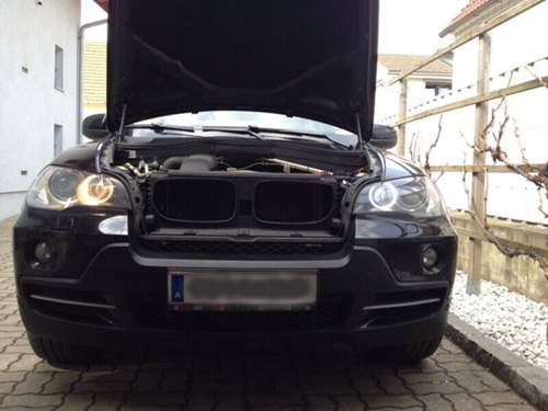

Original geschrieben von christophkuerbisch
hab die von der Benzinfabrik, sind super kann ich nur empfehlen!
Ich kann natürlich Fotos machen, bringt aber nichts - das weiße Licht kann man nicht gut fotografieren, ich kann nur sagen - sieht man am Tag gut und auch in der Nacht sieht es toll aus.
Weil du es bist...ein Foto *ggg*
LG
Christoph

Foto-6
Man sieht aber sehr deutlich den Unterschied.
Paßt jetzt gut zu dem Xenon.
Anders als das "6 Volt Käfer-Licht".
