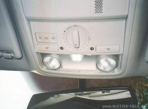

Ich will in meinem Golf 5 Bj 2006 GOAL die Innenraumbeleuchtung auf LED SMD Soffitten bzw. Glassockel umrüsten... brauche ich dafür die canbus SMDs oder kann ich ganz normale nehmen?
Danke im voraus
17 Antworten
Normale, also ohne Parallelwiderstand, gehen.
BTW, es gibt keine „CAN-BUS-SMDs“!!!
Der Can-Bus hat mit der Beleuchtung nix am Hut! 🙄

Im Innenraum wird nur die Fussraumbeleuchtung überwacht vom Bordnetz.
Richtig! Hängt mit der Dimmung durch das BNSTG zusammen.
rudi88
Kann ich dann SMD Stripes an die Fussraumbeleuchtung anklemmen oder gibt es dann Probleme?
Oder eine externe Stromquelle zb über den Zigarettenanzünder...
Ich wollte dass wenn ich die Tür aufmache der Fussraum Blau leuchtet und die Innenbeleuchtung Teilweise auch sprich die Leseleuchten Blau und die mittlere Soffitte Weiß... aber bei mir ist es so dass wenn ich meine Tür aufmache alle Birnen leuchten...

ich wollte die LED in die mittlere Innenraumbeleuchtung einbauen... wo ich die anzapfen werde weiß ich noch nicht vll könnt ihr mir ja einen rat geben. Ich habe jetzt vor die komplette innenbeleuchtung auf blau umzurüsten und noch par kleine led mit weißen licht... sprich wenn ich was sehen will schalte ich die leds (weißes licht) über einen externen schalter an...
ich habe mir dafür diese LEDs ausgesucht... http://www.ebay.de/.../380812958313?...
Ich wollte zuerst nur m Fußraum und die mittlere soffitte blau machen und die 2 Leseleuchten weiß aber
da es ja nicht geht bzw. bei mir alle lichter angehen sobald ich die tür aufmache habe ich gesagt ich mach alles blau und mach 2 kleine löcher und setz da die LEDs rein...
Mit dem LINK habe ich kapiert was du mit „Widerstände in Volt“ meinst.
14V ist richtig!
ABER!
Wenn Du Glück hast, sind in der Innenraumleuchte-Vorn noch die mittleren Kontakt vorhanden. Die Soffitte wurde ja vor Jahren weg rationalisiert. Wenn das so ist, kannst du dir alles sparen und kaufst dir einfach die entsprechende LED-Soffitte.
