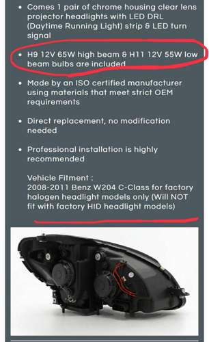

Ich möchte mir gerne LED scheinwerfer für meine C klasse von 2007 (w204) zu kaufen
LED scheinwerfer
Werksmäßig habe ich xenonscheinwerfer verbaut
und die led scheinwerfer laufen mit halogen brennern
Jetzt zu meinen fragen:
ist das eigentlich möglich?
Was muss ich kaufen/machen damit der stecker von xenon auf den halogen stecker passt?
Denn der halogen anschluss auf dem scheinwerfer ist ja anders als der stecker der im aufo verbaut ist vom xenon (mehr pole) (siehe bild)
muss ich etwas codieren wenn ich von xenon quf halogen umrüste?
muss ich sonst noch etwas beachten?
danke schonmal für eure hilfe bin echt am verzweifeln
Ein E Zeichen gilt unabhängig davon was vorher verbaut war.
Und da es den 204er auch mit Halogen gab erlischt die ABE des Fzgs. nicht wenn der neue Scheinwerfer eine ABE für den 204 hat.

Was im Falle des TE aber gegen einen Tausch spricht: Es geht nicht Plug'n'play, da er Xenon-Scheinwerfer verbaut hat (Stecker passen nicht, Bedienelemente für manuelle Leuchtweitenregelung fehlen, Codierung notwendig). Außerdem würde ich nicht Xenon-Licht gegen Halogen-Licht tauschen, wenn ich es mir aussuchen könnte.

@amdwolle schrieb am 6. Juni 2019 um 19:47:57 Uhr:
Xenon hat 35 Watt und Halogen 55/65 Watt. Schon das passt nicht.
Xenon schaltet mit einer Blende zwischen Abblend- und Fernlicht. Bei Halogen hast du 2 unterschiedliche Glühwendel.
Möglich wird alles sein, nur wie hoch ist der Geldliche Aufwand.
hier wird über Umbau auf LED Beleuchtung geschrieben u. nicht auf H7 Halogen!
MfG Der JeverPilz

da irrst du dich, meines Erachtens...
Schau dir den Link zu den Scheinwerfern mal genau an ;-)
