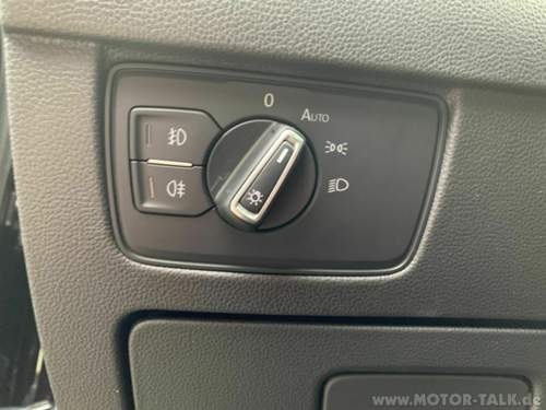

Ich habe ein Comfortline MJ 2018 und finde keine Einstellmöglichkeit für die Leuchtweitenregulierung habe ich dann schon die automatische? Dann sollte doch prinzipiell die Nachrüstung von LED Low machbar sein weil auch keine Scheinwerferreinigungsanlage erforderlich ist?

Bei Halogen ist aber eine manuelle Leuchtweitenregulierung dabei. Das ist ein kleiner Drehknopf auf dem Lichtschalter.

Ja habe ich im Netz auch gesehen mein Lichschalter sieht so aus ich habe Halogen und MJ 2018 Comfortline ich habe nichts darüber gefunden ob das jetzt ab da automatisch ist?
Img-0152
Das ist aber merkwürdig. Halogen ohne manuellen Schalter???
So ich gib mal selber die Antwort 😉 im Handbuch stand das es Ausstattungsabhängig auch im Radio sein kann und da hab ich es dann auch unter Fahrzeug->Setup->Licht gefunden also weiterhin manuelle Einstellung im DM 😉
Ok, wieder etwas dazugelernt. Danke für die Aufklärung!
