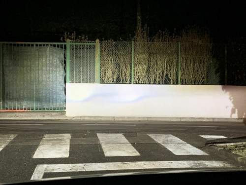

Hallo, ist das normal ... "blaue Linie" zwischen Abblendlicht und Fernlicht
Is bei mir zumindest auch so... 😉
Habe ich schon oft gesehen bei LED oder Xenon, bei Halogenlampen nicht. Denke das ist eine logische Konsequenz der Überlappung der Leuchtkegel.
