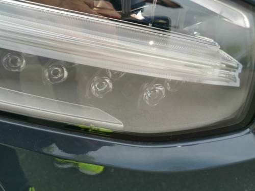

Servus Freunde!
Habt ihr in euren LED's mal Kondenswasser gesichtet? Hier regnets seit Tagen und die Luft ist ergo sehr feucht - dennoch bin ich mir nicht sicher, ob das so sein sollte (Bild angehängt). In beiden Scheinwerfern bilden sich kleine Tröpfchen; vermutl. Kondenswasser. Sollten die nicht dicht sein?
Lese gerne - bedankt!

Ist normal und kein Grund zum Tausch. Wenn die Feuchte aber nicht weggeht, dann passt etwas nicht. Tritt sogar bei LEDs häufiger auf als bei Xenon und ist herstellerübergreifend.
Ich kann mir nicht vorstellen, dass Wasser im Scheinwerfer kein Mangel ist. Da gehört kein (Kondens-) Wasser hin. In der Anleitung habe ich auch keinen Hinweis nachlesen können. Könnt ihr mir bitte kurz schreiben wo es steht?
Kondenswasser in den Scheinwerfern ist seit es Xenon gibt kein Problem und solange das Kondenswasser auch wieder verschwindet wird es auch kein Problem werden.

Solange das Kondenswasser nach einigen Minuten/Stunden wieder weg ist ist alles im grünen Bereich.
Sieht man bei dem schlechten Foto noch einigermassen. Das Kondenswasser war nach einigen Stunden weg.

Na, dann ist Deine Vorstellungsgabe heute um einen Aspekt reicher geworden. Das Beschlagen ist kein Mangel, sondern (bei Audi würde man sagen) "Stand der Technik". 😉😉
Was meint ihr, wo überall im Auto Kondenswasser ist. Das ist simple Physik. Im Scheinwerfer sieht man sie aber...

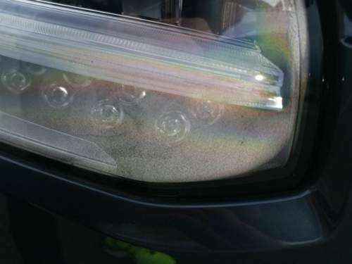

Wie sieht es hier aus?
Nur rechts vorne. Nachmittag bei relativ warmen Wetter. Probefahrt.

Hatte ich auch, hab auf Garantie einen neuen Scheinwerfer bekommen, weil es nicht von alleine wegging. Komischerweise war das Problem nicht von Anfang an da.

auch das Thema habe ich für den Serviceaufenthalt beim Freundlichen angesprochen. Es war gerade bei dem Wetter(viel Schnee in den letzten Tagen bei uns) immer etwas feucht. Er meinte (und es ist ein Fraund von mir) - das ist ganz normal und betrifft (wie wir wissen) eh alle Scheinwerfer.
Folgendes Vorgehen seitens VOLVO - der Scheinwerfer muss nach 30min Abblendlicht trocken sein. Wenn er das nicht ist macht der Techniker eine Dichtheitsprobe. Je nach Ausgang dieses Tests wird das Vorgehen besprochen. Mein Wagen hat ja noch Garantie, also würde in dem Fall VOLVO die Kosten übernommen. Meine Scheinwerfer sind aber recht schnell wieder trocken, also sollte lt. Freundlichen alles ok sein.
