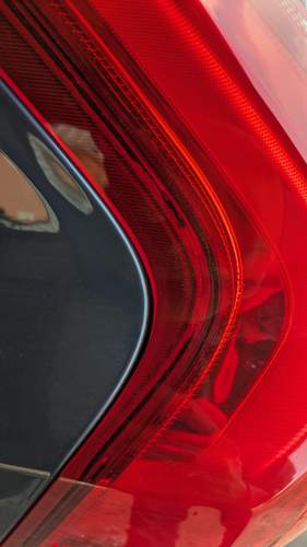

Hallo, in der linken Rückleuchte meines V90 bildet sich Kondenswasser.
Da das langfristig für die LEDs nicht zuträglich sein dürfte, möchte ich jetzt die Rückleuchte zerlegen und abdichten. Sind die "Verglasung" und die restliche Rückleuchte miteinander verklebt oder findet sich dort eine Gummidichtung? Die Verschraubungen hatte ich bereits gelöst, aber ich bekomme es nicht getrennt.
Hat jemand eine Idee?
Vielen Dank für eure Hilfe.

Wird vermutlich verklebt sein.

Das haben einige V90, meiner hatte das auch - wurde zum Glück noch auf Garantie komplett getauscht. Mein Mech meinte, da fehlt oft überhaupt eine Schraube oder so - müsstest mal abdrücken und schauen, wo das Ding überhaupt undicht ist.
Hier wird übrigens der "Übeltäter" sein - die schwarze Dichtung hat sich von der "Verglasung" gelöst. Wenn man jetzt hier Flüssigdichtung einbringen könnte, dann wäre das Problem gelöst. Werde mal mit Spritze und dünnem Schlauch versuchen, in eingebautem Zustand durchsichtige Dichtmasse aufzutragen bzw. einzubringen. Ich werde berichten.
