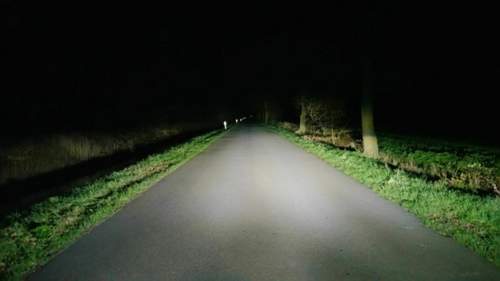

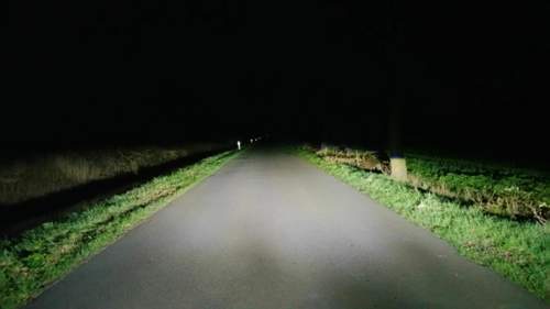

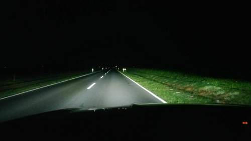

Moin, ich noch mal. Ich hab jetzt mal vier Bilder angehängt, zweimal Fernlicht, zweimal Abblendlicht. Seht ihr da wirklich große Unterschiede? Sieht das bei euch auch so aus?

Wenn ich Dir jetzt die Frage stelle, was denn nun was sein soll, hast Du auch gleich die Antwort...
Ganz im Ernst: Für Abblendlicht ist mir das gefühlt zu weit, für Fernlicht zu kurz! Wäre ich auch nicht glücklich drüber!
Ja klar, dass jeweils erste Bild ist mit Fernlicht.
Man sieht doch vor allem bei den kleinen Bildern, dass die beiden oberen mehr in die Breite und kürzer ausleuchten, die beiden unten schmaler und weiter. Dass sie unten weiter leuchten, sieht man vor allem beim Reinzoomen.
Das Fernlicht am Mk4 (Xenon + H1 Zusatz) scheint da schon deutlich weiter.

Ich denke Scheinwerfer zu tief eingestellt - speziell der rechte - oder verstellt!?
Ich habe , glaube ich, gleiches Problem (aber erst seit einigen wochen), war bei Auslieferung deutlich anders und nicht so schlecht wie jetzt .... siehe positives da hab ich die LEDs aber sooooo gelobt!
Der Lichtkegel des Ablendlicht ähnelt auf den Bildern sehr dem meinem, Fernlicht ist gefühlt auch "kürzer" als bei Auslieferung aber klar besser als auf deinen Bildern!
Habe in der Garage an der Wand festgestellt, dass der rechte Scheinwerfer eine weit niedrigere Oberkante (aus 3m Entfernung so ca 5cm) des Lichtkegel hat als der Linke und das ist definitiv nicht korrekt eingestellt - probier das mal!
Ich habe den Verdacht dass durch die automatische Adjustierung der Scheinwerfer diese sich regelmäßig verstellen werden ....
Im übrigen: bei mir ist definitiv Rechtsverkehr eingestellt!
Werde kommende Woche den Freundlichen mal aufsuchen und prüfen lassen....
