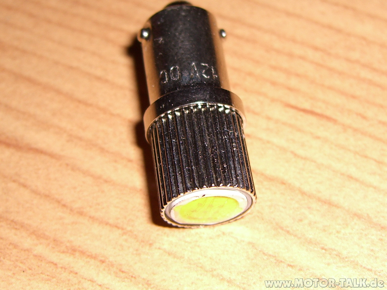

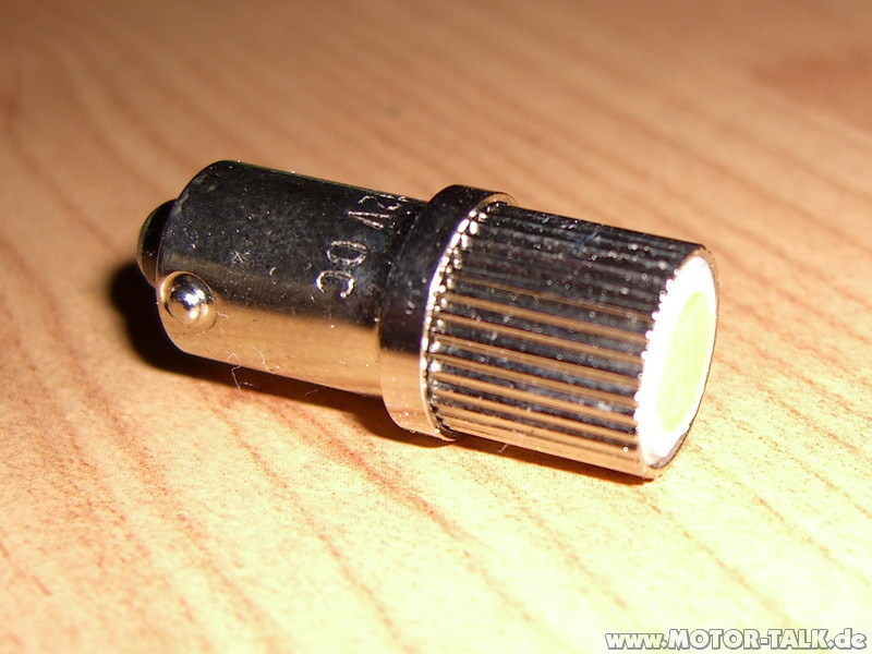

diese LED die du beschreibst hatte ich damals mir auch gekauft
muß sagen optisch machen sie was her aber abgestrahlt wird auch nur was nach vorne punktuell da wie du geschrieben hast das seitliche komplett aus Metall ist
ic glaube ich habe davon auch schonmal Bilder hier früher gepostet wo man das recht deutlich sieht

Hallo Nachbar,
danke für den Hinweis. Tatsächlich sehen die genauso aus, wie die von der Benzinfabrik. Allerdings werben die ja mit folgendem Text:
Zitat von web-page
In eigener Sache: Vielleicht habt Ihr euch auch schon mal LED Standlichter gekauft, und dann nach dem Einbau festgestellt, dass nur ein kleiner leuchtender Punkt zu sehen war!
Diese Enttäuschung wird euch erspart bleiben wenn Ihr diese LED Standlichter kauft.
DENN: Der Reflektor wird, anders als bei einfachen LED Standlichtern mitgenutzt -> Viel besseres Ergebnis!
Zitat Ende
Vielleicht sind die ja in irgendeiner Form modifiziert worden. Ich werde mal schaun und dann seh ich ja. Ist das Ergebnis schlechter als bei den LED's von Hypercolor, schicke ich sie zurück wegen Nichteinhalten der Verkaufsversprechung. Hab' sie schliesslich direkt beim Shop gekauft und nicht über die Bucht.

Gestern habe ich meine Standlicht-LED's von der Benzinfabrik einbauen wollen, mitsamt dem CAN BUS/FIS-Wizard . Hat auch alles wunderbar geklappt mit dem Widerstand, das erste LED hat einwandfrei geleuchtet. Also rein damit in den Scheinwerfer, Scheinwerfer in seine Position geschoben, Kontrollblick und ........ Ernüchterung. Was man anhand des Aussehens schon befürchten konnte, hat sich leider bewahrheitet. Nichts von 180° Abstrahlwinkel, nichts von guter Ausleuchtung des Reflektors, nur ein kleiner weißer Leuchtpunkt.
Kommando also wieder zurück, Quetschverbinder wieder aufgehebelt, Kabel an der Einschnittstelle isoliert und Lampe mit Halogenbirnchen wieder eingebaut.
Werde dann wohl doch wieder die LED's von Hypercolor mit eingebautem Widerstand bestellen. Ist eigentlich eine ganz gute Sache, hatte ich ja schon drin und, wie Hille schon schrieb, man braucht nix an den original Kabeln rumlöten oder -quetschen. Ein Bild habe ich mir gespart, die Dinger gehen an die Benzinfabrik zurück. Schade!
