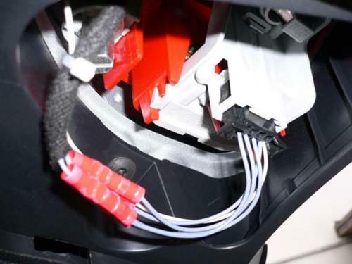

ich habe jetzt so ziemlich alle Beiträge gelesen, ich hoffe nichts überlesen zu haben. Mir geht es im speziellen um den Einbau der Kufatec Lösung beim Avant. Meine Frage ist zum Adapter Leitungssatz: ist dies wirklich ein Adapter oder sind hier nur ein neuer Stecker in dem Nachrüstsatz, den ich dann gegen den alten Stecker an den Rückleuchten tauschen muss??

Keine adapter - nur neue S4 Stecker.

für die Leuchten in der Heckklappe muß ein neuer Stecker ran, und für äußern liegt ein Adapter bei.
Innere-leuchte
danke für die Antwort, das heisst ich muss bei der He´ckleuchte dcen originalen Stecker auspinnen und einfach nur den beiliegenden montieren. Hast du da auch eine Teilenummer?

Liegt bei dem Kufatec Packet alles bei. Ich habe allerdings den alten Stecker abgeschnitten und den
neuen mit einer Zange wieder verbunden.
