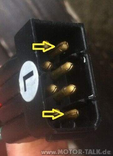

Wenn ich mir die Bilder von Dir so ansehe, kann ich da auch keinen Fehler erkennen.
Evtl. hat das linke Ruecklicht ja eine "kalte Loetstelle" am Pin fuer das Bremslicht?

Ich habe mir noch mal Deine Bilder angesehen und dabei gesehen, das da zwei schwarze Boxen mit (Vor- ?) Widerstaenden mit angeschlossen sind! Frage waere dann, wofuer die gut sind?
Ausserdem habe ich mir noch mal die Steckkontakte vom Steckverbinder des RL genauer angesehen, dabei ist mir aufgefallen, das der durchgehende "Schlitz" bei den Pins nicht bei allen Kontakten gleich weit offen ist!
Das ist bei den Billigheimern aber eine allgemeine Krankheit, das sie mit der Zeit die mech. Spannung verlieren und dann keinen vernuenftigen Kontakt mehr herstellen und man dadurch Wackler hat!
Als Abhilfe habe ich dann an der Kontaktspitze oben beim durchgehenden Schlitz mit einer Skalpell-Klinge angesetzt und sie dann bis nach unten durchgedrueckt, damit die Pin-Huelse wieder soweit "aufgebogen" ist, das sie wieder die noetige mech. Spannung fuer den Buchsenkontakt hat.
In einem Ausschnitt Deines Bildes vom Stecker habe ich mal mit zwei Pfeilen markiert, was ich meine!
Der "Schlitz" beim oberen Pfeil sieht einigermassen "normal" aus, der beim unteren Pfeil scheint mir praktisch nicht mehr vorhanden zu sein ...
