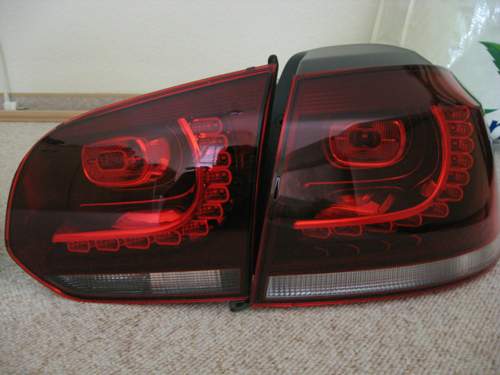

Bin einer von den Glücklichen, der endlich seine LED-R-Rüllis in Empfang nehmen konnte (Herkunft:egal)..
Farbgebung R-Rüllis:
Gab ja hier schon einige Debatten über die Farbunterschiede LED-GTI und LED-R Leuchten.. Zu den LED-GTI Leuchten kann ich farbmäßig nichts sagen.. Logischerweise nur zu den LED-R..
Habe im Anhang ein paar Bilder mit angefügt..
Die Farbe bzw. die Tönung der R-Leuchten entspricht annährend der orginalen GTI/GTD-Leuchten..
In der VW-Teileliste werden diese ebenfalls als "Kirschrot" bezeichnet.. Muß aber sagen, dass die LED-Rüllis in der Gesamtheit leicht dunkler wirken.. Die Ursache wird sein, dass diese keine großen, hellen Reflektoren im Inneren verbaut haben..
Die hellen Streifen im unteren Bereich haben eine leichte schwarze Tönung, was die orginalen Leuchten nicht haben..
Funktion der R-Rüllis:
Dachte ich hätte mal gelesen, dass die beiden inneren Leuchteneinheiten auch eine Bremslichtfunktion haben sollen wie die Äußeren.. Ist leider nicht so..
Nur Rücklichtfunktion über 12 LEDs (2,3W) und Nebelschlußleuchte über 3 LEDs (2,9W)..
Der Rückfahrscheinwerfer sitzt wieder in der rechten inneren Leuchteneinheit mit einer 16W Glühlampe..
Die Blinker besitzen ebenfalls, wie schon bekannt, eine 21W Glühlampe..
In den äußeren Leuchteneinheiten stecken ebenfalls 12 LEDs (2,3W) für kombiniertes Brems- und Rücklicht..

@uller30
schönes vergleichsbild!
hoffe du bekommst es hin und bin dann mal auf die bilder gespannt!
viel erfolg!
