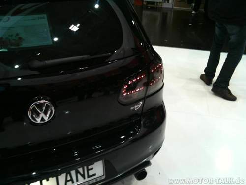

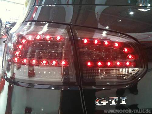

Hallo Leute!
War heute auf der Essener MotorShow.
Es werden anfang nächsten Jahres LED Rückleuchten und Scheinwerfer mit LED Tagfahrlicht der Firma Dectane GmbH Leipzig Made in Germany angeboten!
Konnte heute die Prototypen am GTI sehen. Also die Qualität schien in Ordnung zu sein, bis auf so ein paar Flecken am Acryl, aber da sagte der nette Man zu mir "es sind ja auch Prototypen"
Probleme mit Codierung oder Fehlermeldung,laut Aussage: wenn diese angeboten werden dann wird dafür gesorgt das es keine Probleme gibt.
Also hier für euch ein paar Bilder!
Led-golf-009
Led-golf-010
Led-golf-013
Und hier noch ein paar Bilder der LED Rückleuchten und gleich folgen welche der Scheinwerfer!
Led-golf-007
Led-golf-006
ehrlich, dann lieber die original highline/gti ohne led als diese von dectane
