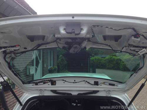

so auf gehts - zur umbauanleitung:
als erstes heckklappe auf und die abdeckungen der inneren leuchten von aussen beginnend abclipsen.
dann 8er steckschlüssel zur hand und 2 schrauben pro leuchte lösen. danach kabel abziehen (die nase rausziehen und drücken - dann geht der stecker raus) innere heckleuchten abnehmen.
für die äusseren leuchten ist der teppich hinten den leuchetn perforiert aber noch nicht offen. also mit einem teppichmesser die beiden verbindungen durchschneiden und teppichkalppe herausklappen. dahinter ist eine weisse plastik "schraube" mit feder. diese herausdrehenn, stecker wie bei der innerern leuchten lösen und äussere leuchten abnehmen.
so nun zum kabel das zu verlegen ist.
abbauen: endabschluss dachhimmel (plastik) hinten ausclipsen, verkleidung heckklappe oben ausclipsen, dann abdeckungen links und rechts heckklappe detto. c-säulenverkleidung leicht richtung innenraum klappen - auf keinen fall herausnehmen. das wars auch schon.
so nun die einzugsfeder zur hand nehmen. von der äusseren heckleuchte durchfädeln zur c-säule, dann weiter zu dem gummitüllen zum übergang heckklappe. das kabel zuvor aber mit klebeband am dach ankleben, das dann nichts klappert. dann mit der feder durch die gummitüllen fädeln - das ist ein bisserl verzwickt aber mit wackeln und vor und zurückziehen kommt man durch. dann an der heckklappe entlang zur inneren rückleuchte verkabeln. einen pin (gibts beim vw händler) in pin 3 am stecker eindrücken - mit der zange geht streng rein. danach kabel und pin verlöten oder crimpen. blinkerkabel an der äusseren heckleuchte abisoileren und verlegtes kabel verlöten (oder stromdiebe verwenden) - detto auf der anderen seite.
dann innerer und äussere heckleuchten in umgehkehrter reihenfolge wieder einbauen - testen - alles zusammenbauen und freuen.
übrigens an beiden äuuseren heckleuchten sind 2 löcher. darunter sind 15er torx scrauben. diese dienen zur feineinstellung der flucht von innerern und äuuseren leuchten. dh. torx schraubendreher rein und nach links oder rechts verstellen sodass die flucht der inneren zur äusseren passt.
lg stefan
ps. die inneren leuchten vorm anschrauben stark nach oben drücken, sodass die 2 plastiknasen hinterm blech verschwinden - sonst stehen sie unten zu weit ab.

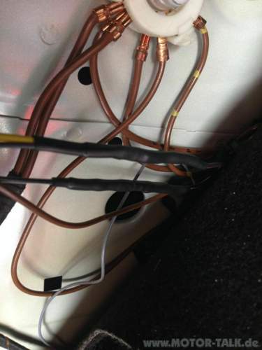

Ich habe zum Verbinden der Leitungen Lötverbinder genommen. (Mit Feuerzeug)
Habe vorher mal ein Probeversuch mit so einem Verbinder gemacht, ließ sich durch Muskelkraft nicht mehr auseinander reißen und die Lötstelle ist Versiegelt und abgedichtet.
Für die Optik habe ich dann noch Schrumpfschlauch drüber gezogen.
Egal wer jetzt sagt man soll im Auto nicht Löten..... Die Verbindungen von mir halten trotzdem für immer ;-)
Jetzt noch ein paar Bilder.

Die lange Blinkerleitung habe ich von Kufatec und die für die Doppel-LED habe ich von VW ist eine Reparaturleitung (000 979 150 EA) knapp 50cm lang beidseitig mit Crimpkontakten, davon reicht also eine für beide Seiten, da man ja nur ein Crimpkontakt pro Seite braucht und nur ca. 15cm Leitung pro Seite.

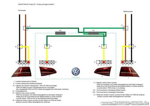

Eine Bitte hätte ich noch .Könntest du mir noch die Pinbelegung von dem VW Kabel zukommen lassen..Die Zusatzleitung kommt an Pin 3, vom inneren zum äußeren Blinker, ist doch richtig? Gruß Lonne
Das Bild mit der Pinbelegung gab es zwar schon einmal aber ich wäre auch zu faul 40 Seiten zu lesen, siehe Anhang :-)
Die Farben der Blinkerleitungen außen weiß ich auch noch:
Links: Schwarz-Weiß
Rechts: Schwarz-Grün

Die Verkleidung in Dachhimmel-Farbe rechts/links neben der Hutablage ist auch geclipst, die würde ich teilweise ausclipsen, so lässt sich die Leitung einfacher durchfädeln, zudem würde ich die Kofferraum-Leuchte mit dem Rahmen darum ausclipsen.
Um die Leitung durch die Gummitülle zu bekommen würde ich die Leitung vorne einmal komplett umbiegen.
Auf der rechten Seite gibt es eine scharfe Kante kurz vor der Gummitülle, ich habe die Leitung an der Stelle mit Schrumpfschlauch verstärkt.
