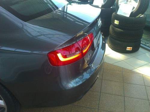

Hallo zusammen.. Da ja jetzt endlich mal anständige Bilder vom Facelift verfügbar sind, stell ich mir nun die Frage, ob die Rückleuchten vom Facelift Avant in das Vorfacelift passen. Weiss das zufällig jemand und wann meint ihr, wären die beim Händer bestellbar??

Also ich denke, dass das Komfortsteuergerät nicht getauscht werden muss. Eine Änderung der entsprechenden Anpassknäle dürfte ausreichen:D (siehe A5FL)

Für die Limousine bräuchtest Du aber auf jeden Fall einen neuen Deckel! Ansonsten passt die Leuchte nicht rein!
Deshalb bleib' ich bei meinen alten LED-RL...
Bei der Limo wird der Aufwand schon recht gross sein, da die RL schon von der Form her
nicht ins VFL passen.
Edit: zu lange getippt ;)
Und beim Avant?
is' gleich wie VFL...

Das heißt die Avant Rückleuchten lassen sich 1:1 gegen die des VFL tauschen?? Die sehen ja schon echt schick aus. Ich habe ein VFL Modell ohne LED Rückleuchten. Weiß jemand was ich alles benötigen würde, um auf die FL LED Leuchten umzubauen?
Pacey
Bei Kufatec das Nachrüstset um 699,- bestellen und verbauen
Ich rede aber von den Heckleuchten des gaaaaaanz neuen Modells. :-) Das gibt es bei Kufatec sicher noch nicht, oder?
doch!
doch!
UPS! War mir bisher nicht bekannt. Cool, danke. Da werd ich mal schauen gehen. Und das gibts dann auch per plug&play mit Codier-Dongle etc.?
