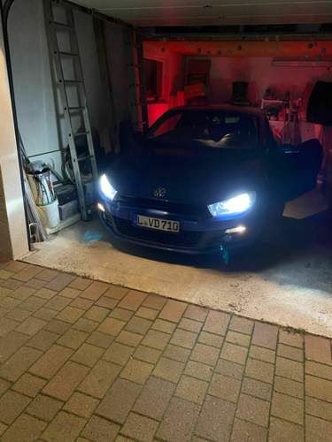

Also ich habe mir die LEDs nun auch bestellt und schon eingebaut. Hab das ganze sogar ohne Scheinwerfer-Ausbau hinbekommen, aber man muss sich schon sehr verbiegen. Mit dem Resultat bin ich sehr zufrieden. Sieht gleich viel moderner aus und das Licht bei einer Nachtfahrt ist auch um einiges besser! Kann es nur empfehlen.
Tag,
ich habe die Teile auch gerade eingebaut.
Das reinklicken ist wirklich fast nicht möglich, ich habe mir einen Hebel aus Holz gebaut, so eine Art Griff.
Das Licht ist jetzt halt richtig hell weiß, Xenon-Effekt.
Problem 1 ist, dass die kleinen Tagfahrlampen im Vergleich dazu jetzt gelb aussehen.
Kann man die eigentlich komplett abschalten ?
Problem 2 ist, ich bekomme die Canbus-Fehlermeldung auf beiden Abblendlichtern.
D.h. ich brauche wohl den Smart Canbus auch noch.
Das erste Problem stört mich wirklich...
So wie beim Kollegen dmnkvgt sieht das jetzt aus, ja.
