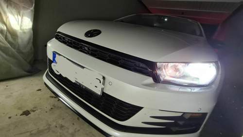

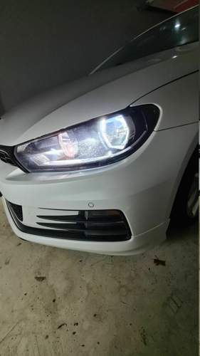

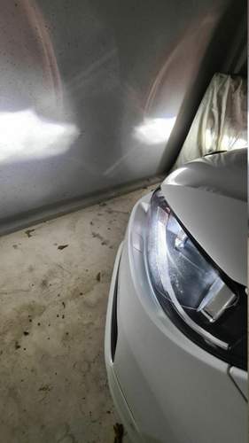

Hier noch ein paar Bilder, auf denen deutlich der Farbunterschied zu den Standlichtern zu sehen ist.

Ausleuchtung ist super, werde die Scheinwerfer aber nochmal einstellen lassen müssen. Optik sowieso mega, darauf war ich aus 😁
