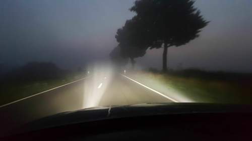

Bei meinen Matrix LED erkennt man bei eingeschalteter Matrix im Lichtkegel die Ansätze der einzelnen LED Elemente (vertikale dunklere Bereiche an angestrahlten Gebäuden oder Bäumen. Dies ist gewöhnungsbedürftig. Ist dies bei euch auch so? Ansonsten top zufrieden, vorallem Nachts auf der Autobahn eine große Erleichterung.
Ich hatte heute morgen die Gelegenheit bei Nebel ein Foto der von mir bereits angesprochenen "Streifen" im Fernlichtkegel der Matrix LED aufzunehmen. Im Scheinwerfer der Fahrersite kann man die "Ansätze" gut erkennen, auf der Beifahrerseite nicht. Eventuell wegen der Sitzposition links? Leider habe ich keinen Vergleich mit einem anderen A4 mit Matrix LED. Sind bei euch diese dunkleren Bereiche denn auch so deutlich sichtbar? In Wirklichkeit fallen die dunkleren Bereiche noch deutlicher auf als auf dem angehängten Foto.

Ja, ist bei mir auch so, dass man die Segmente sieht.
Ebenfalls deutlich stärker auf der Fahrerseite.
Besonders zwischen dem ersten und zweiten Segment ganz links.
Wird wahrscheinlich noch nicht besser machbar sein, da bei breiteren Segmenten bei Gegenverkehr noch mehr Segmente ausgeblendet werden müssten.
Das Ausblenden funktioniert aber nach den ersten drei Wochen mit dem B9 komplett fehlerfrei. Nur ein LKW-Fahrer auf der Autobahn hat mir aufgeblendet, aber der hatte über dem Führerhaus keine Positionsleuchten.
