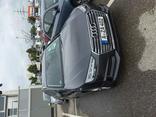

Das ist mein Neuer. Kann man vom
Bild erkennen, ob es sich um nur LED oder Matrix handelt? Wenn ja, an was?
