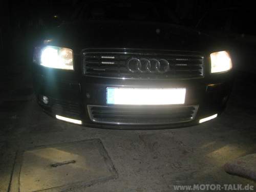

Welchen Sockel braucht man für den A8 Kennzeichenlicht?
ich habe das hier von 3M für die kennzeichen http://www.kennzeichen24.de/index.php?...
und vorn habe ich die philips bluevision + tagfahrl. led
