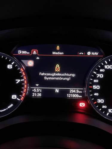

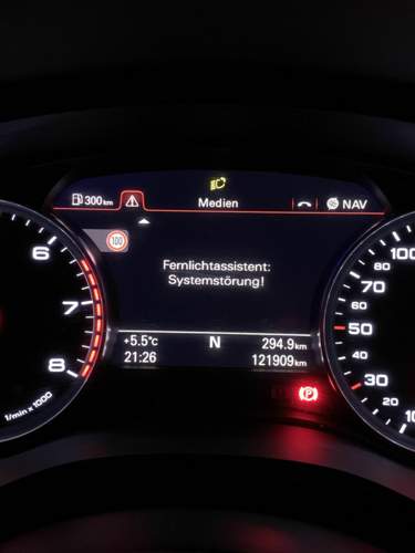

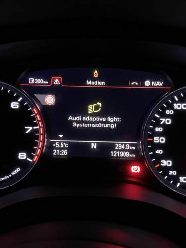

ich fahre eine a6 4g Limousine mit einem 3.0 TFSI Motor und einer Erstzulassung am 14.04.2015 (Facelift).
Ich habe meine voll LED Scheinwerfer gegen originale Matrixscheinwerfer getauscht. Ein Kabelsatz von KufaTec für die neuen Scheinwerfer ist verbaut. Alle Steuergeräte sind codiert.
Alles funktioniert, außer das Fernlicht rechts. Schließe ich den rechten Scheinwerfer links an, funktioniert das Fernlicht. Ich war zwecks Leuchtweitenregulierung bei Audi, die meinten: sie wissen nicht warum das nicht funktioniert. Dann habe ich das Steuergerät des Fernlichts rechts ausgetauscht und neu codiert.
Selbes Problem.
Ist das rechte Fernlicht mit einer eigenen Sicherung versehen?
Oder kann es mit dem Neigungsschalter zusammenhängen?
Bitte um eure Ratschläge

Fehlerspeicher auslesen ^
danach abarbeiten; audi kann da gar nichts machen -da nachgerüstet

Würde auf ein verkabelungsfehler tippen, mit schaltplan schonmal verglichen?

alleine die kufatec Adapter reichen schon mal nicht aus ^das nur am Rande
und der codierdongel selbst geht auch nicht
Kann mir einer beantworten, ob es für das Fernlicht eine separate Sicherung gibt?
Nein hat es nicht wie ich sagte fang erst mal damit an den Fehlerspeicher auszulesen

Wie, der Kufatec Kabelsatz reicht nicht? Er baut doch FL LED auf FL Matrix um. Da braucht’s doch nur die zusäzlichen Kabel zum Steuergerät im Kofferraum wegen der dyn. Blinker. Hab den gleichen Umbau gemacht, an der Verkabelung ansonsten nichts verändert und alles funktioniert so, wie es soll. Bei Audi ohne Probleme Kalibrieren lassen und gut war’s.
Dachte immer, Verkabelung ist nur bei Umbau von Vor FL oder von Xenon auf Matrix notwendig....
Harald
ich hab nicht geschrieben das es damit an "Kabel" fehlt ...
